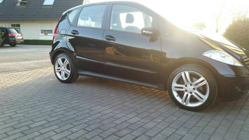

Achso.... Jetzt habe ich dich verstanden.
Img-20170316-wa0003
Die habe ich auch schon. Nur noch nicht drauf. Sind noch winterreifen montiert.
