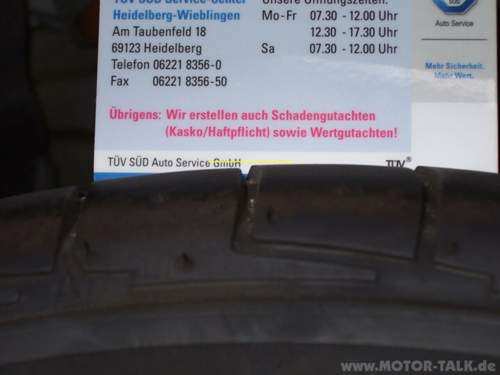

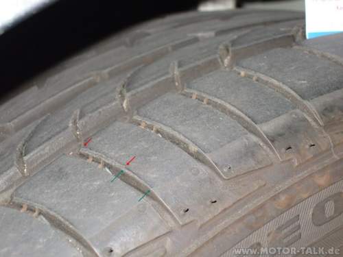

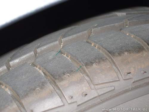

Bridgestone Potenza 225/45 R17 RE 050 und Sägezahn.
"... Beim Fahren kommt es an den Profilstollenblöcken aber zu hohen Schlupfbewegungen, die unter Umständen zu einem sägezahnförmigen Verschleißbild führen können – hauptsächlich an den Reifen der nicht angetriebenen Achse. ..." (Quelle ADAC )
Exakt dies ist bei mir nach 3.500 km der Fall. :mad:
Die Reifen, die letzten Sommer auf der Hinterachse montiert waren, haben den Sägezahn, die vorne nicht.
Jetzt sind sie umgekehrt montiert und die Wulst ist fast komplett abgefahren.
Ich hänge Bilder an.
Zwischen den roten Pfeilen ist der Wulst weg, zwischen den grünen noch da.
Die Kante ist danach natürlich gebrochen.
Zum Vergleich Bilder der Reifen, die OK sind.
Fährt jemand einen HL 118 kW mit 7G-DSG und Bridgestone Potenza 225/45 R17 RE050.
Habt ihr dies auch?
Welchen Luftdruck stellt ihr auf der Hinterachse ein?
VG myinfo
BP Hinterrad-mit-Sägezahn
BP-Vorderrad-ohne-Sägezahn
BP Vorderrad-ohne-Sägezahn

Puh heftig nach 3500 km!!!! ich selber bekomme morgen meinen Neuen aber auf meinem Golf5 GTI habe ich 3 Sätze Potenza gefahren und nie irgendwelche Probleme damit gehabt! Luftdruck rundrum 2,5 bar. Aber alle schreiben immer vom RE050???? Ich habe den RE 050A gefahren.Vielleicht liegt in der Verschiedenen Gummimischung das Geheimnis??

zur Gummimischung kann ich nichts sagen.
Den Unterschied macht aber das A = asynchron aus. Ohne das A ist das Profil "synchron", d.h. innen und außen gleich. Und diese Version ist anfällig für die Sägezahnbildung, wenn noch weitere Faktoren hinzu kommen. Siehe hier und die darauf folgenden Beiträge. :(
VG myinfo
