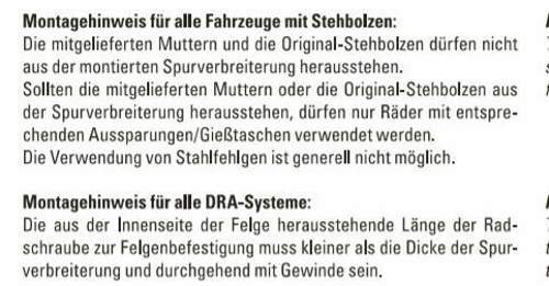

Hab mir gerade von H&R mal so ein GA durchgelesen finde nichts das es Alus sein müssen bzw das es keine Stahlfelgen sein dürfen!
Bei dem drm System steht es immer bei, und das ist das schraube Schraube System
Bei dem DRM System mit Stehbolzen ist es nur aus dem Grund verboten, da die Stehbolzen über die Stahlfelge hinausstehen würden.
Eine Kürzung der Stehbolzen würde das Problem beheben.
Ich tendiere zu der normalen geschraubten Variante, wo die Adapterplatte mit den mitgelieferten Schrauben an das Fahrzeug geschraubt wird und die Stahlfelge mit eventuell etwas gekürzten Radschrauben an die Adapterplatte befestigt wird.
Bei einer 25mm Adapterplatte hat man noch ausreichend Gewindelänge, damit sich die Schraube bei korrektem Anziehdrehmoment nicht selbstständig löst.
@Marco1212
Mit anderen Worten es gibt ein H&R System (DRM) wo es tatsächlich verboten ist aber ein generelles Verbot bei Adapterplatten/Spurverbreiterungen mit Stahlfelgen konntest du jetzt nicht Belegen
Beim DRA System muss lediglich gewährleistet sein, dass die der aus der Felge herausstehende Teil der Radschraube kürzer als die Dicke der Adapterplatte ist.
Das keine Stahlfelge verwendet werden darf, steht explizit nicht dabei:
https://www.h-r.com/.../10_Leichtmetall_Distanzring_Adapter.pdf

@Tom1182 schrieb am 26. Juli 2020 um 20:52:43 Uhr:
@Nutrition_38
Steht es nicht?
Du lieferst doch in deinem Screenshot genau die gegenteilige Antwort mit?
Ich hab mal nen Screenshot deines Screenshots gemacht gezoomt und untertrichen!
ich lese es so:
- beim DRM System sind Stahlfelgen generell verboten
- beim DRA System nicht, wenn die Vorgaben eingehalten werden
Hast recht hab’s wohl falsch interpretiert!
