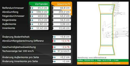

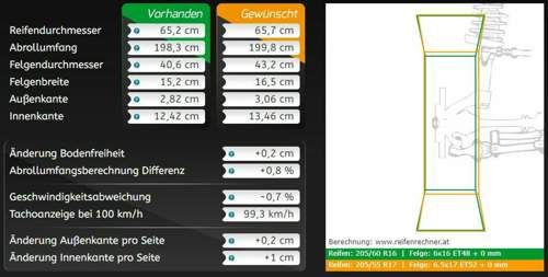

Bei 16 Zoll sind in der Regel 205/60 R16 verbaut. Jetzt bei 17 Zoll sollten entweder 205/55 R17 oder 215/55 R17 verbaut sein. Damit hast du entweder fast gar keine Veränderung der Höhe oder ca. 8 mm bei Verwendung von 215/55 R17.
205/55 R17
215/55 R17
Ich schau mal nach welche drauf sind und werde hier berichten.

Und wie hat der Reifenhändler die erforderliche Tachoangleichung gelöst?
Mal abgesehen davon, daß ein 3cm höheres Rad "nur" eine Fahrzeughöhe von +1,5cm ergibt.
Deine Einschätzung, der Einstiegsbereich sei um 3-4cm höher als vorher ist völlig illusorisch (wie andere ja schon angemerkt haben).
Hier mal der Vergleich der serienmäßig zulässigen Radgrößen 16" (652mm) gegen 17" (668mm): macht 16mm Unterschied in der Reifenhöhe; das Fahrzeug liegt also satte 8mm höher!
Bei individuellen Fertigunstoleranzen der jeweiligen Reifen (der 16er eher kleiner und abgefahren, der 17er eher größer und neu) mag das auch das Doppelte sein und damit auf die geschätzten 3cm hinauslaufen.
