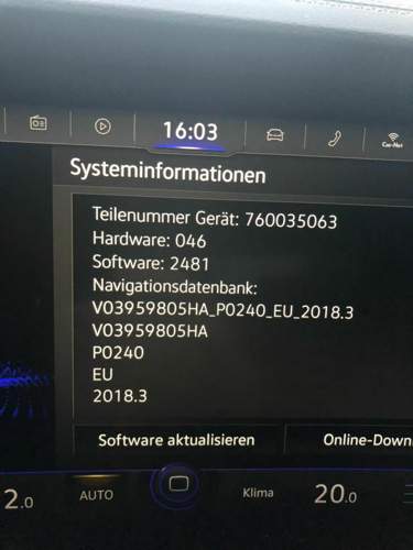

Das Knacken ist eigentlich kein Knacken, sondern eine unsauber abgearbeitete fade-in/out Hüllkurve. Diese kann bei entsprechendem Datenmateriel auch über USB provoziert werden. Das ist, ebenso wie das fehlerhafte Auslesen von mp3-Tags, auf eine schlampige Umsetzung, sowie eine offenbar mangelhafte Fit For Use-Prüfung zurück zu führen.

du musst zu deinem Händler, ich war vor 2 Tagen dort (Dauer 1 Std.) und hab ein Softwareupdate bekommen, jetzt bleibt alles gespeichert!

Nach ca. 4 Wochen hatte ich meinen ersten Aufenthalt zwecks Softwareupdate.
_a) Fehler/Bugs der Navi-Einheit.
• Knacken bei Titelsprung (manuell wie auch im normalen Titeldurchlauf)
• Favoriten, in meinem konkreten Fall die Kachel mit der Soundauswahl, wird nicht gespeichert.
• Wenn ich die Kombiinstrument-Anzeige anders belegen will….. Links: Schaltstufe, rechts Reichweite. Zurück aus dem Menü und schon stellt sich von selbst, links: Schaltstufe, rechts: Assistent ein!!
_b) Wo und wie kann ich den Stand der verupdateten Software auslesen?
Meine aktuelle Version und ich hoffe auf ein Update nächste Wiche beim 1. Service
Habe seit letztem Mittwoch die „2499“ installiert bekommen.
