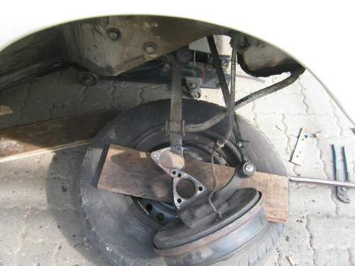

Ich habe in meinem 1303 kürzere Federn eingesetzt (5 cm). Er ist auch wohl etwas tiefer, aber eigentlich nicht so, wie er sollte.
Und wenn ich den Wagen per hand runterdrücke, wir er nach höchstens 1 cm bockhart. es sind keine scheiben usw eingebaut. ich habe zwei trommelbremsen und eine V8-Kurbelwelle in den kofferraum gelegt um gewicht zu simulieren.
wenn ich unter dem wagen liege, sieht es so aus, als wenn der stabi verhindert, dass der wagen weiter einfedert. er ist ja eigentlich so gebogen, dass er nach unten zeigt. wegen der tieferlegung wandert aber ja alles nach oben. (ich hoffe, man versteht was ich meine).
und falls das auch noch normal sein sollte, dann mache ich mir doch wenigstens sorgen um die gummibuchsen, weil alles gezogen wird, bzw. ja schon auf spannung sitzt. die wären ja nach gerade mal einem jahr komplett durch.

Wenn du den Stabi ausbaust, wirst du sehen das er nicht in einer Richtung "gebogen" ist. Er ist mit seinem Schatten wie eingebaut deckungsgleich, so mal als Beispiel. Somit bringt es gar nichts den Stabi umzudrehen.

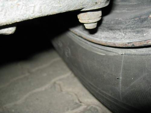

ich kann nicht sagen, wie es vorher war, aber die reifen sind jetzt wirklich sehr dicht an den federn. ich habe die normalen sportstahlfelgen in 5,5 zoll und 195 reifen. ich wollte eingentlich felgen mit ET25 nehmen. da würden die reifen ja von der feder wegwandern. aber die reifen schneiden jetzt schon genau mit kotflügel ab.
das die reifen so dicht an den federn sind, wäre ja kein problem, da sie so ja trotzdem niemals dagegen kommen können. aber komisch ist es.
Du hast ET34 Felgen? Bei 3Punktfederbein? 195er Schlappen?
Da dürftest du max 3mm Luft zur Feder haben! Das wäre mir zu wenig!
Außerdem wird der Traggelenkbolzen, bei starker Einfederung, an dem Felgenbett kratzen!
(edit, durch die innenbelüfteten dürftest du etwas mehr Freigang haben! Aber kontrollieren solltest du das schon!)

Soweit mir in Erinnerung sind die Stabis bei 2Punkt + 3Punktaufnahme gleich!
Aber die Gummis in den Querlenkern werden hart + rosten fest! Auch die Stützhülse haben es oft/bzw immer hinter sich! Das muss unbedingt neu, sonst biegst du dir den Stabi ab! ... und der hat beim 02/03 bekanntlich Radführfunktion!
Ist deiner in der Verschraubung im Querlenker gebogen (verbogen), würde ich ihn schnellstens austauschen!
Im Orginalzustand kannst'n flach auf'n Boden legen. Der ist symetrisch + auch nicht 3D gekröpft, wie beim kurzen Vorderwagen.
Ich hänge mal Bildas dazu von Schnullis 03 + Peters 02 an.

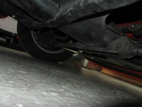

auf AHS erstem foto ist der stabi genauso, wie bei mir. ein wenig ist er ja gebogen, sonst würde er ja schräg in die buchse gehen. die buchsen mache ich mal neu.
lieber gummi oder PU?
in den buchsen ist der stabi nicht verbogen.
das was gebogen ist, ist exakt symmetrisch zur anderen seite.

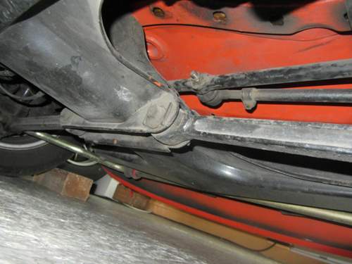

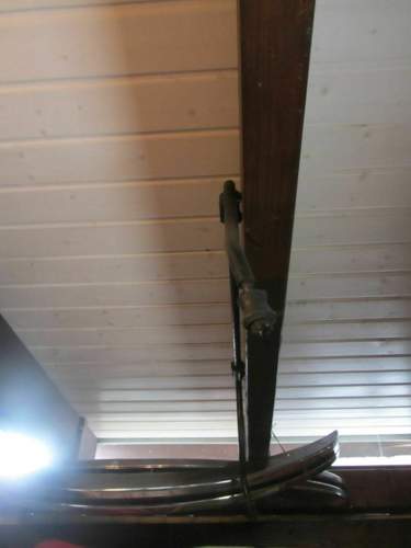

Der original Stabi bei meinem 02er ist nicht platt auf den Boden auflegbar und ist sehr wohl zur Querlenkerseite gekröpft (siehe Bild im ausgebauten Zustand).
Der verstärkte Stabis (siehe Bilder im eingebauten Zustand) scheint weniger oder gar nicht gekröpft zu sein. Dafür ist aber auch mein Qerlenker manchmal so verdreht, dass die Gummilager nicht mehr so aussehn, wie sie sollen. Kann man auf den Bildern leider nicht so gut sehen. Vielleicht weil die Kiste hinten aufgebockt ist?
