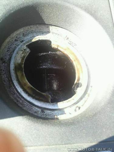

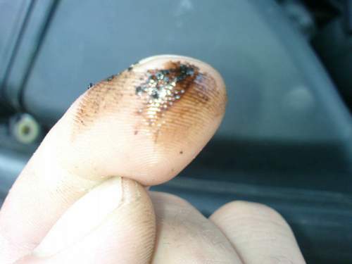

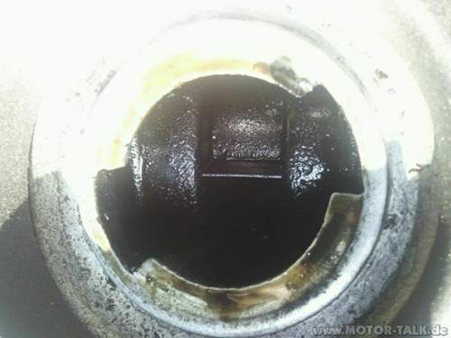

Ich habe mal ein paar sehr alte Fotos von 2008 gefunden. Da sollte man es sehr gut erkennen. Mir wurde mal gesagt dass leichte Verkokung ist und nicht so schlimm wäre?!?!?!?!
Anbei mal die Bilder...

NACHTRAG: Zu der Zeit wo die Bilder entstanden is der Wagen nur Kurzstrecke gefahren.
Mittlerweile wird er nur Langstrecke (25km eine Strecke) täglich bewegt

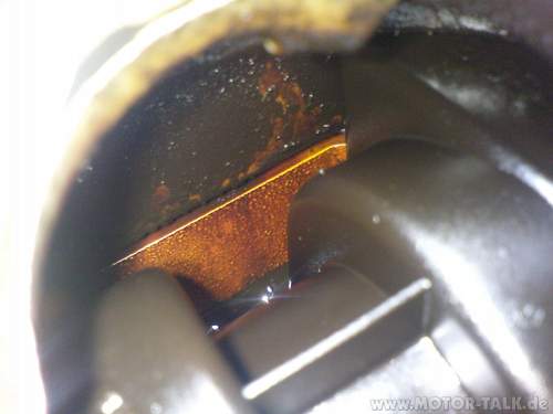

Neue Bilder..
Die Kruste ist rechts fest dadranne...
zwiscjhen den Bildern liegen 4 Jahre und man sieht dass schon recht heftig

muss aber dazu sagen, dass das Bild etwas extrem wirkt! Ich werde denke mal am Montag zu Oettinger fahren. Sollen die mal in den Brennraum gucken ob da auch was ist.
Ich habe auch gelesen dass Verkokung teilweise normal sein könnnen und bei manchen traten diese auf obwohl sie 0W40 gefahren sind...
Die Verkokungen bzw Ölkohle/schlamm soll auch zurückgehen durch das Mobil 1 weil das ne reinigende Wirkung hat.. Ich h ab nur Schiss da Reiniger reinzukippen und wenn sich dann alles löst ist auch doof...

Richtig...starker Reiniger KÖNNTE zum ablösen größerer Ölkohlestücken führen, welche das Pumpensieb zusetzen...Das vollsynthetische Öl reinigt schonender.
Wenn du auf Nummer sicher gehen willst, wäre es am besten, den Motor intensiv zu reinigen...daher muss dann aber die Ölwanne ab und die Pumpe gut gereinigt oder besser getauscht werden NACHDEM alle Verschmutzungen raus sind (aufwändig und umständlich) oder immer wieder nen Ölwechsel mit dem 0W-40 machen, sobald das Öl nach dem Wechsel wieder deutlich dunkler wird (und somit Ablagerungen gelöst hat) ...ist zwar auch keine ganz billige Variante aber die für dich sicher einfachste...am wichtigigsten ist natürlich nen Aufmerksames Gehör und eine blinkende & piepende Öllampe nicht zu ignorieren...hier gibts immer wieder mal die Resultate einer solchen Ignoranz zu lesen/sehen.

Diese Bröckchen liegen da überall rum und teilweise sind sie fest dranne wenn ich oben in den Öleinfüllöffnung reinschaue sieht man (Nockenwelle?) das sie total verkrustet ist. gucke ich links an der Wand ist alles schwarz. Auf den 4 Jahre Vergleichbildern sieht man das gut wie die Wand weiter zugewachsen ist.
Ich habe auch gelesen dass ein Bisschen Ölschlamm normal ist und auch mitverbrannt wird.

NAchtrag: Wie man gut sehen kann. War es Anfangs wirklich Schlamm. Mittlerweile nach der Zeit ist dadurch richtig feste "Kohle" geworden mit Kruste
Die werden dir nicht sagen ob er durch Ölschlamm kaputtgeht oder nicht, da man es einfach nicht wissen kann!
Das Öl wird durch den Sieb an der Ölpumpe gefiltert! Wenn sich dieser Filter zusetzt, hast du erst die Probleme!
Wenn du auf Nummer sicher gehen willst mach ne Motorspülung, wechsel die Ölpumpe und das Ritzel sowie Öl und Ölfilter, dann hast du Ruhe.
Das ist aber aufwändig und auch nich so günstig. Du kannst dir 1000 Gedanken machen ob er jetzt durch Verkokungen kaputt gehen wird oder nicht. Wenn dich das so beschäftigt wirst du es wohl machen müssen.
Das Chippen wird die Sache nicht schlimmer machen. Der Motor wird einfach mehr beansprucht aber die Verkokungen bleiben die selben und wenn sich der Ölsieb zusetzt, dann ist er zu, egal ob ein Chip drin ist oder nicht.
Lass doch beim nächsten Ölwechsel mal die Sauce durch nen Filter und flute die Ölwanne mit Bremsenreiniger durch und schau was alles rauskommt.
