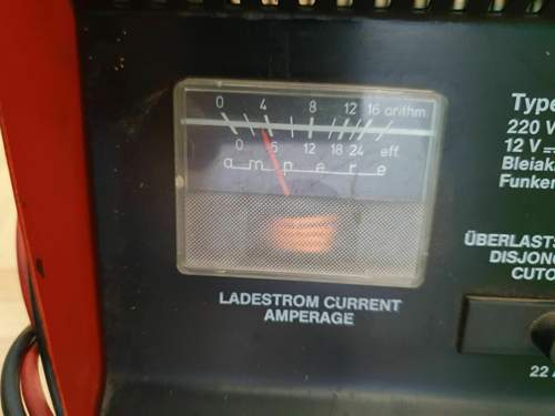

Im Stecker ist eine 8A flink eingebaut. Die Kühlbox habe ich heute mehrere Stunden mit mit einem 12V Verlängerungskabel (wegen der Steckdose) am Ladegerät betrieben. Da wird nix warm. "Ladestrom" war etwa 6A.
Dann hat die Box aber deutlich mehr als 48W, denn dann hättest du höchstens 4A messen dürfen. 72W plus Übergangswiderstand oder gar Abrissfunken, da kann es schon mal warm werden. Ich hab auch schon mehrfach schlecht sitzende, wackelige Stecker erlebt.
Das wäre mal von eben. Das Ladegerät ist ein Einhell Batterie Master 22.
Noch ein Nachtrag zur Kühlbox Severin KB 2922: sobald die Spannung der Auto-Batterie unter einen festgelegten Wert sinkt, wird die Kühlbox über ihre Steuerung abgeschaltet. Das passiert auch sobald ich ein Messgerät am Stecker anschließe. Es ist ein kleines Relais verbaut, die LED in der Box leuchtet weiter und der Kühlmotor wird abgeschaltet. Ich hatte gestern auch noch mal einen Stecker mit eingebauter LED angeschlossen. Die sind für diese Box nicht geeignet.
