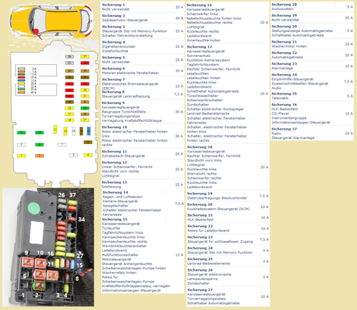

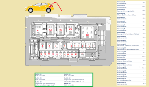

Ich fahre ja den Astra K Sportstourer und habe eine 12V-Steckdose im Gepäckraum.
Welche Sicherung in welchem Sicherungskasten ist für die zuständig? In der Anleitung zum Fahrzeug finde ich immer nur "Zigarettenanzünder vorne". Von hinten ist nie die Rede. Auch soll sich nach Anleitung noch ein Sicherungskasten hinter der Seitenverkleidung im Gepäckraum befinden. Im Sportstourer ist da nichts. Kennt sich da jemand aus?

steht bei mir auf Seite 261 im verbotenen Buch...
(hinten links hinter der Abdeckung mit einem Schutzdeckel darüber)
Je nach Astra ST Vormops,Facer gibt es Baujahrabhängig hinten z.B.
Auch keinen Sicherungskasten.

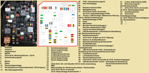

Bei uns F4 im Innenraumkasten (unter dem Radio) und
F35 im Motorraum, beide 20A für Zigarettenanzünder.
Facelift ,Dito
MfG
mit bestem Gewissen!
Innenraum-sicherungen-astra-k
Sicherungen-astra-k-motorraum
Sicherungen-astra-k
