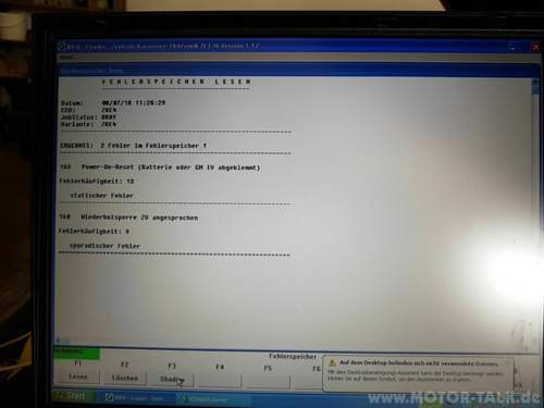

Die Auslesung der ZKE ergab Fehler die aber nach dem Löschen weg sind. Hab aber die Bilder mal eingestellt.

1. Gibt es irgendwo noch eine Sicherung Absicherung für den Ziggi-Anzünder Steckdose?
2. Kann die ZKE den Strom dorthin unterbrechen?
3. Wo könnte der Strom noch unterbrochen worden sein? Wie gesagt, war weg ohne das irgendwas repariert oder verändert oder ausgebaut wurde.
