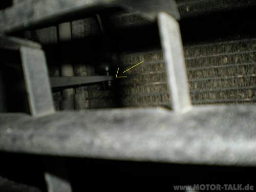

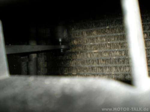

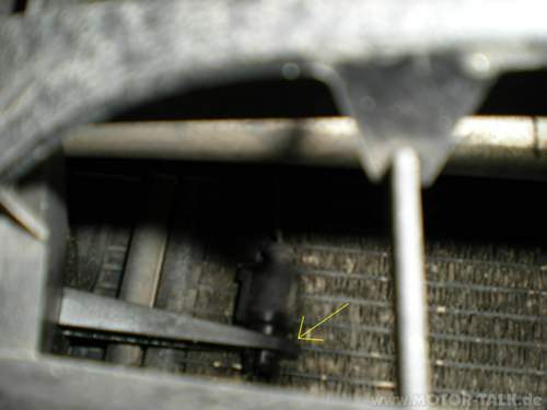

So, Morgen hab ich nen Termin zum Austausch des Kühlers !
Hab mich dann grad auf die Suche nach dem Loch gemacht.
Ich habs gefunden !!
Wenn man durch den Grill schaut, linke Seite, ist eine Halterung angebracht.
Auf der sitzt dann der Sensor.
Diese Halterung steckt 4mm im Kühler 😠
Um die Stelle herum ist es Ölig-Feucht !
Jetzt ist alles klar. 😠😠🙄
