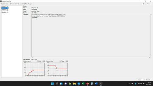

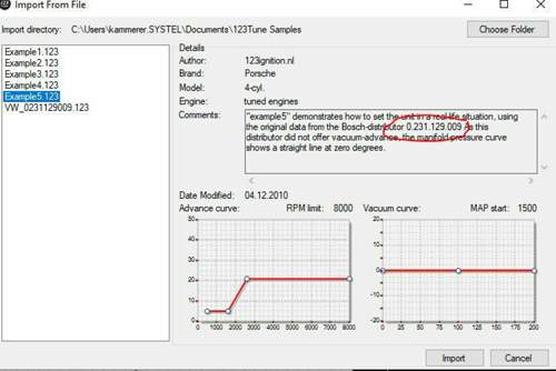

Nun zur Frage: in der deutschen Anleitung steht als Beispiel 5, hier wäre ein Beispiel für die 009 Kurve ohne Unterdruck, ok da steht es sei die Example3 Datei ist aber die Example 5. (Bild 1)
Auf der Homepage von 123ignition gibt es eine Kurve VW_0231129009 zum Download.
Diese beiden sind zwar nicht viel aber doch a bisserl unterschiedlich, vor allem beim Zündzeitpunkt zwischen 0 und 1100, folglich ist es ja sehr entscheidend wie ich den Verteiler beim Abblitzen einstelle.
Ich sag das ja auch meinen Kunden (TK Technik): Wenn's einfach wäre würde es ja jeder können, aber so a bisserl durchgängig in den Anleitungen wäre schon schön ;-)
Welche Kurve ist jetzt die 009, oder isses egal, ich muss aber halt den Verteiler "mechanisch" passend einstellen.
Schön wenn jemand eine Info für mich hätte, danke und Gruß
Text DE Anleitung
009 Kurve Beispieldatei
009 Kurve von 123 Seite

Guten Abend,
Danke das ist ein guter Tipp, was mich noch unsicher macht sind die beiden 009 Kurven die ich gefunden habe. Laut Anleitung stellt man den Verteiler ja statisch auf den Zündzeitpunkt, also 7,5 vor OT.
Mit der Kurve Example5 sind das dann knapp 12Grad vor OT im Leerlauf bzw. von 500 bis 1800 UM
So wird das auch in der Anleitung beschrieben.
Die Kurve die ich im Download Bereich finde (2. Bild) beginnt bei 0 Grad von 0 bis 1100 UM, und bleibt dann dort bis 1800 und hat zusätzlich eine Unterdruck Verstellkurve. Ich dachte die hat der 009 nicht.
Ich geb zu das verwirrt mich noch etwas. Das der Bezugspunkt quasi der Statisch eingestellt Zündzeitpunkt ist ist mir klar, hoffentlich ;-)
Sorry, ich würd’s nur gern verstehen.

dat is jetzt schon spannend. In allen Anleitungen die ich zum 123 oder 123Tune finde steht:
Mit der LED Statisch auf den Zündzeitpunkt stellen.
Das würde aber ja bedeuten, die Kurven im 123 beginnen alle bei 0 Grad, und dem was du sagts bzw. machst widersprechen.
Wird der 123 statisch auf OT gestellt müssen die Kurven im 123 ja bei 7.5 Grad beginnen.
Oder sehe ich das falsch.
In der 123Tune Anleitung steht das auch so, statisch auf Zündpunkt (7 Grad), die 009 Kurve (Beispiel5) beginnt bei 5 Grad, also ist der reale Zündzeitpunkt bei 12 Grad. bis max. 28, weil die Kurve im 123 ja nur bis 21 Grad regelt + die 7 Grad der statischen Einstellung.

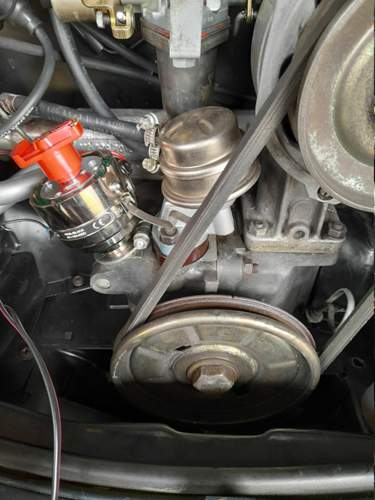

Themenstarteram 30. April 2021 um 8:26
Moin,
Wollte noch Rückmeldung geben. Ich hab den 123 nun am laufen.
Statisch auf OT, die Kurven sind dann auch auf OT bezogen und nicht 7,5 vor OT.
Kommt aber drauf an wie die Kurve programmiert wird. Albertronic hat auf die Mail leider nicht reagiert.
Ich hab aktuell die mitgelieferte Beispiel5 Kurve verwendet, diese aber gändert damit diese sich auf OT bezieht.
Im Leerlauf 10 vor OT bis Max. 28 vor OT.
Beim einbauen hab ich nur zuerst den Verteiler gegen den Uhrzeigersinn gedreht bis die LED anging.
Und siehe da hat nicht funktioniert, als ich s dann richtig gemacht habe lief der Motor sofort.
Immer das selbe, kaum macht man es richtig tut der Scheiss.
Läuft besser als vorher, hat auch mehr Leistung, alles super.
Was leider noch bleibt, er patsch immer noch beim schieben des Motors in den Auspuff, kein Knallen sondern ein patschen. Da muss ich wohl mal eine Werkstatt hier in der Nähe Fragen.
Vergasser sind synchron, aber an die LL Schrauben trau ich mich nicht. Was mach ich wenn’s dann gar nimmer tut.
Mal gucken.
Dies als Rückmeldung falls es mal jemand sucht. Eventuell hilft es jemanden.
