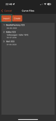

Ich greife das Thema nochmal auf. Einfach mal laut gedacht. Könnte man die USB Variante mit einem Bluetooth Dongel nicht aufrüsten? Man könnte sich die Kabelfrickelei sparen und hat die Vorzüge der USB Variante mit den speicherbaren Kurven. So oft braucht man ja nicht ran. Dongel ab, Schraube drauf, fertig. Ich bin immer noch unschlüssig, welche Variante ich mir mit Blick auf den 2,1 l Motor zulegen soll. Im Moment ist ein 1600er mit Kat verbaut, der wirklich gut läuft.
wo ist da der Sinn, soviel teurer ist die BT Variante ja auch nicht als die USB. Es sei denn du hast den USB schon, dann musste das halt mal testen ob ein BT Dongel geht, ich denke aber nicht, die 123 Software wird den Verteiler selber abfragen und keinen Dongel akzeptieren.
LG Jürgen
n'Abend
Ganz davon ab, dass ich bezweifle, das der 123-Verteiler über seinen integrierten USB-Anschluss wird einfach so mit einem USB-Dongle kommunizieren können, stellt sich mir die Frage, welchen Vorteil eine solche Konstruktion gegenüber dem Tune+ mit integriertem Bluetooth genau hätte? :confused:
Der Tune+ hat integriertes Bluetooth, dazu noch ein Kabel weniger. Die Smartphone-App kann mittlerweile beliebig viele Kurven speichern. Und man kann sie sogar, bei Bedarf, direkt auf dem Smartphone editieren. Dazu gibt es im Betrieb einen Tune-Mode, mittels dem auch hier direkt im Fahrbetrieb in die geladene Kurve eingegriffen werden kann...als Zusatzfeature hat der Tune+ dann auch noch die Wegfahrsperre.
Der einzige Unterschied der mir spontan einfällt ist, dass der Tune+ nicht im Fahrbetrieb die Kurve komplett wechseln kann - was beim Tune über den Schalter wohl geht. Aber wenn es dann doch ne dritte Kurve sein soll, muss der Laptop schon wieder her.
Beim Tune+ muss der Motor stehen, Zündung ein - und dann kann man in der App eine seiner X anderen Kurven laden. Dauert aber auch keine 30 Sekunden, wenn man die Kurven in der App hat.
Wenn ich heute noch keinen solchen Verteiler hätte und wollte einen mit "Tuning-Möglichkeiten" - aus welchem Grund auch immer - würde ich immer (wieder - denn ich habe ja einen ;) ) zum Tune+ greifen. Die Möglichkeit im Fahrbetrieb direkt die Kurve wechseln zu können, hat zumindest mir bis heute an keinem Tag gefehlt.
Und wenn ich gaaaanz ganz ehrlich bin...sind die anderen Features in großen Teilen auch eher ne nette Spielerei. ;) (Und ja...mein Käfer ist auch weit weg vom Serienzustand...und trotzdem schraube ich seltenst bis gar nicht an den Kurven rum.)
Der Preis kann auch kein Argument sein, denn wenn ich das gerade bei Albetronic im Shop richtig gesehen habe, liegen die nur 16€ im UVP auseinander.
Nur so meine Gedanken dazu!
Beste Grüße
SideWinder80
Die Gedanken sind alle richtig. Nur so wie ich es immer verstanden habe, kann man beim BT keine vorgefertigten Dateien aufspielen. Wenn dem mittlerweile nicht mehr so ist, dann ist das super.
Jupp...das geht mittlerweile. Da gibt es schon immer wieder mal sinnige Anpassungen und Erweiterungen in der App. :)
Importfunktion App
Danke für die Infos. Dann ist die Entscheidung ja gefallen.

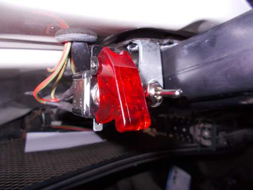

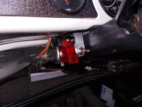

ich habe mir ein USB Kabel vom Motor bis "nach vorne" gelegt und natürlich auch gleich ein weiteres Kabel um mittels Schalter während der Fahrt zwischen den Zündkurven wechseln zu können.
Im angehängten Bild ist es der linke Schalter mit der roten Kappe: Ich habe es so gestaltet, daß mit geschlossener Kappe eine Zündkurve verwendet wird, die problemlos funktioniert. Die geschaltete Zündkurve bei offener Kappe diente zum Testen.
Mittlerweile habe ich im Fahrversuch für meinen Motor zwei gute Zündkurven ermittelt:
- Zündkurve 1 (Kappe zu:) absolut problemlos auch bei kaltem Motor und
- Zündkurve 2 (Kappe auf und den Schalter nach oben betätigen): Erst zu Betätigen, nachdem der Motor warm ist. Die Zündkurve ist sehr Nahe an der Klopfgrenze des Motors. Die Abregeldrehzahl ist höher.
Rechts neben diesem Umschalter mit roter Kappe ist noch ein weiterer Schalter.
Wem´s interessiert, kann weiterlesen:
Es ist ein Wippschalter - also ein Schalter, der nicht arretiert und nach "Betätigungsende" immer auf "AUS" geht. Also wie ein Schalter für elektrische Fensterheber.
Ich habe eine elektrische Benzinpumpe verbaut und mit einer "Sicherheitsschaltung" versehen. Diese erfolgt über ein zweifach ansteuerbares Schließer Relais. Zum Einem schließt das Relais, wenn der Anlasser betätigt wird und zum Zweitem, wenn die Lichtmaschine lädt (D+, Batteriekontrollleuchte AUS).
Nebenbei: Sollte mal der Keilriemen reißen und mit der Sonne im Rücken man die aufleuchtende Batteriekontrollleuchte nicht wahrnehmen, so bleibt der Käfer einfach wegen Kraftstoffmangel stehen und nicht vielleicht mehrere Kilometer weiter mit Motorschaden wegen Überhitzung.
Den Wippschalter habe ich eingebaut, damit ich nach langer Standzeit nicht ewig "Orgeln" muß, damit endlich die Schwimmerkammern der 40er Weber ausreichend gefüllt sind.
Mit dem Wippschalter wird die Sicherheitsschaltung umgangen und die elektrische Benzinpumpe direkt angesteuert.
Sollte man wegen eines defekten Relais liegenbleiben, so wird man weiterfahren können mit Betätigung des Wippschalters (das ist dann so als hätte man die Benzinpumpe direkt an Klemme 15 angeschlossen).
Sollte man mit einem gerissenem Keilriemen liegenbleiben, so kann mit Betätigung des Wippschalters weiterfahren werden, aber man weiß dann, das die Lichtmaschine nicht mehr lädt und der Motor über eine nicht vorhandene Kühlung verfügt - besonders bei sommerlichen Temperaturen interessant.
Grüsse
