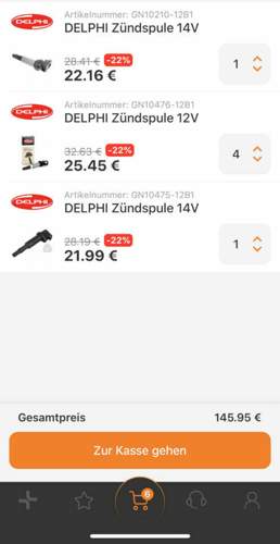

Und ja der Fehler ist gewandert , habe noch originale bosch zündspulen. Diese haben jetzt schon 234tkm drauf . Denke ich sollte alle 4 wechseln soll ich die von Delphi nehmen ? Wenn ja welche die mit 12 oder mit 14 v ? Habe Start und stop Automatik . Habe nur gehört das der bmw sich über die Lichtmaschine aufläd und dann beträgt die Spannung 14 Volt ? Welche muss ich nehmen ? Der Fehler ist von Zylinder 4 auf Zylinder 1 gesprungen.
Anbei die Bilder
