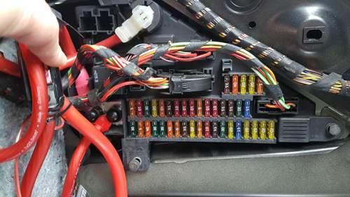

Hab nun auch im CAS Fehler A126
Was kann das wieder sein es wird immer mehr .
Könnt ihr mir was zu den Fehlern auf dem Bild sagen was die einzelnen Sachen sein können.
Gruß Dirk
Spannungsversorgungsproblem. Kl.15-Relais hat einen Wackelkontakt.
Wo finde ich diesen um zu überprüfen? Und gibt es mehrere davon welcher kann es sein?
Also im Handschufach und im Kofferraum rechts wo die Batterie ist sind nur Sicherungen .
Und im Motorraum habe ich nur die zwei gefunden Blau und Gelb.
Gruß Dirk

@X6fahrer schrieb am 1. September 2019 um 10:11:17 Uhr:
Ich finde nix heraus wo und was das für ein Teil ist.
Gruß Dirk
Bis jetzt bin ich nicht weiter gekommen Fehler kommt hin und wieder wieder.
Wo soll ich genau nachschauen und vor allem wo sitzt das Teil genau?
Gruß Dirk
Hier hast Du das Relais Kl. 15.
Sitzt auf oder in der JBE.
Das steuert auch die Einspritzventile und Kraftstoffpumpe.
https://www.newtis.info/.../YEnzRWx
@X6fahrer schrieb am 29. September 2019 um 11:36:39 Uhr:
Ich weiss aber nicht wo ich es in meinem E60 Facelift finde?
Gruß Dirk
Und der Der N53 hat keine einspritzventile der hat Injektoren.
Gruß Dirk
Auch auf oder in der jbe. Immer dort.
