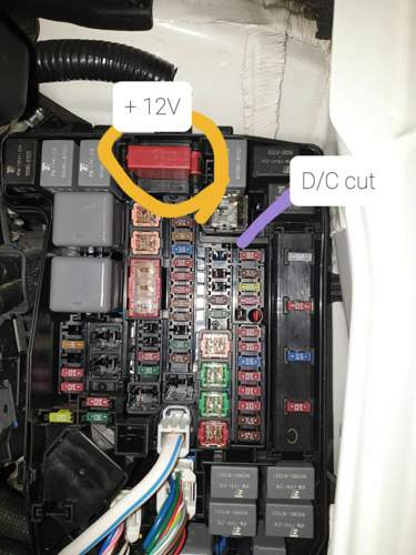

Fordern Sie eine Dokumentation der Probleme an. Falls also die 12V-Batterie nach 3 Jahren nicht funktioniert, ist die Garantie vorbei. Sie können um Ersatz bitten. Sie können die Spannung vom Sicherungskasten mit 10 € Voltmeter messen, 2x den Power-Knopf drücken, ohne die Bremspedale zu treten. Wenn die Spannung immer noch über 11 V liegt, ist die Batterie noch gut. Folgen Sie dem, was ich im vorherigen Beitrag mit Voltmeter getan habe, wenn Sie keinen OBD2-Scanner haben.

Wo genau messe ich im Sicherungskasten?
Dort, wo man das Fahrzeug überbrücken kann?

Es steht in der Betriebsanleitung. Öffnest du den Motorraum und suchst du den Sicherungskasten auf der Fahrerseite. Drückst du auf die Kunststofflasche und entfernst du sie vorsichtig. Suchst du den roten Kunststoff und öffnest du ihn, indem du ihn nach oben ziehest. Dieser Pfosten (eingekreist) ist die Stelle, an der Sie Starthilfe geben und den Kontakt zum Pluspol des Voltmeters herstellen. Den Minuspol stecken Sie an ein beliebiges blankes Metall im Motor oder in der Karosserie. Das ist, wie Sie Starthilfe Hybrid Auto zu. Denken Sie daran, nie helfen, jemanden mit Ihrem Hybrid für Starthilfe. Der DC/DC-Wandler ist nur für eine geringe CCA-Amperezahl ausgelegt. Sie können die Elektronik beschädigen, wenn Sie anderen normalen Autos, die 300+ CCA benötigen, Starthilfe geben. Sie können immer noch Starthilfe für andere Hybrid-Autos oder EV.
