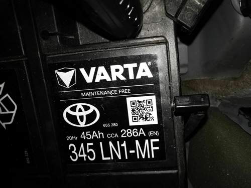

Ja aber lass die Batterie mal checken, bin neugierig, ob sowas vorkommt, dass die defekt wären. Bei mir ist eine von Yuasa eingebaut. Habe diese schon sehr häufig in japanischen Fahrzeugen im Verwandten- und Bekanntenkreis gesehen. Die sind eigentlich nicht kaputt zu kriegen. Im Mitsubishi Colt meiner Mutter wird sie jetzt nach 11 Jahren austauschreif. Aber teuer sind sie…
