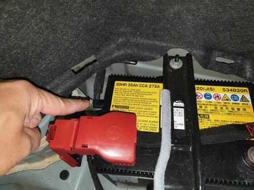

@T5rucker schrieb am 15. November 2021 um 09:08:22 Uhr:
Bei meiner ist kein Schlauch dran.
Mein ist 35Wh Yuasa AGM mit Schlauch dran, 2015 facelift Auris.
Es gibt 45Ah/51Ah Yuasa und Panasonic, die Toyota in Camry und Lexus verwendet. Aber nicht sicher über die Dimension.
35Wh, Yuasa AGM

Ich habe mich per E-Mail an eine Toyota Werkstatt in Bayern gewandt, welche ein Video bei YouTube eingestellt hat, wo es über die Starthilfe für den Corolla geht, wenn zum Beispiel die elektrische Heckklappe nicht mehr öffnet.
Ich habe nachgefragt, ob man die Batterie über den Zugang im Batteriekasten laden kann.
Mit dem Ladegerät von CETK ? welches ich gekauft habe, wäre das ohne Probleme möglich.
So wie ich als Laie mit dem Voltmeter nach 1 Tag messe, liegt die Batterie unter 11 Volt und gilt schon als ent, beziehungsweise Tiefentladen.
Das Ladegerät ist mit allen relevanten Sicherheitsfeatures ausgestattet und würde warscheinlich die Batterie nicht laden, wenn sie wirklich defekt wäre.

Ich habe an meiner Batterie auch den Zugang von CTEK. Lade im Winter gerne nach, bei Nutzung der Sh.
Ich habe kein Problem, das Auto nach 2-4 Wochen zu starten, ohne die Sicherung zu entfernen, selbst im Winter. Es ist bereits 6 Jahre alt. Sie hat immer noch über 12V, wenn das Auto ausgeschaltet ist. Ja, Sie können die Batterie über den Sicherungskasten aufladen.

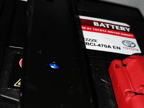

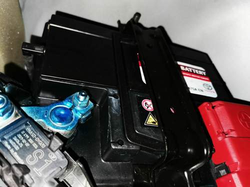

Es wurde eine neue Batterie bei Toyota auf Garantie eingebaut.
Hoffentlich ist das Thema jetzt erledigt.
Wie stark die Batterie ist, kann ich nicht erkennen.
Img-20211130
Img-20211130
Img-20211130
Das dürfte dieses Modell sein:
Battery 28800-YZZZE
12V 52Ah-480A
BCI-470A EN
Wäre also ein Upgrade auf 52 Ah, nicht schlecht.

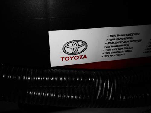

@F.J.H schrieb am 30. November 2021 um 13:19:48 Uhr:
Battery 28800-YZZZE
12V 52Ah-480A
BCI-470A EN
Distributed by Toyota Europa
547 785 RA
Made in Spain
Besten Dank.
Dann ist ja jetzt eine stärkere Batterie im Corolla.
Ich hoffe, dass ich die nächsten Jahre damit gut durch die kalte Jahreszeit komme.
