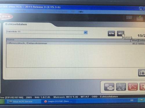

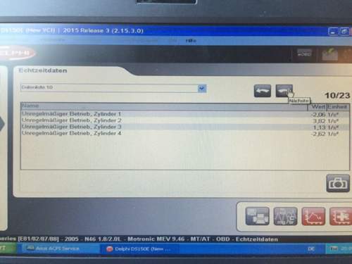

Ich hab den Tester mal dran gehabt und ein paar live Daten ..
Bild 4 und 5 kommen mir merkwürdig vor.

Und das ..

Mach bitte auch eine Aufnahme vom vanos Versatzwinkel damit wir auch die Steuerkette ausschließen können.
