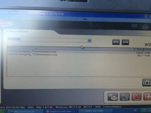

Hallo Leute,
Ich habe folgendes Problem, ich hab mein Wagen heute gestartet (118i Bj 05 Ca 150tkm) und gemerkt das er im Stand etwas unruhig lief als ich dann etwas Gas gegeben hab (Ca. 1000 - 1800 Umdrehungen ) fühlte und hörte es sich so an als würde der Motor sich verschlucken und ruckelt stark sobald die Drehzahl aber über 2000 geht läuft er ganz normal ..
Meine erste Vermutung war das er nur auf 3 Pötten läuft und eine Zündspule den Geist aufgegeben hat aber es ist weder eine Warnleute an noch steht was im Fehlerspeicher ..
Hat jemand von euch Erfahrungen ?
Vielen Dank im Voraus

Ok ist das eine Hilfe ?
Das schaut soweit gut aus
Was mich noch etwas irritiert ist das Bild 4 und 5 was ich oben rein gestellt habe.
"Lambdaregelung Zylinder 2-3 inaktiv
Und im Bild 5
"Lambdawert Zylinder 2-3 15,73 und der Wert ist fest und bewegt sich nicht.
Ist das richtig so?
Kann mir jemand sagen ob die Bosch Zündspulen mit der Nr. 0221 504 464 die richtigen für mein Fahrzeug sind ?
118i Bj 05 N46b20 mkb
Der Vorbesitzer hat diese verbaut und bin mir nicht sicher ob das überhaupt die richtigen sind
