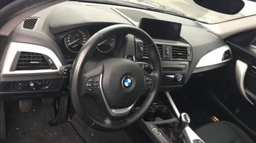

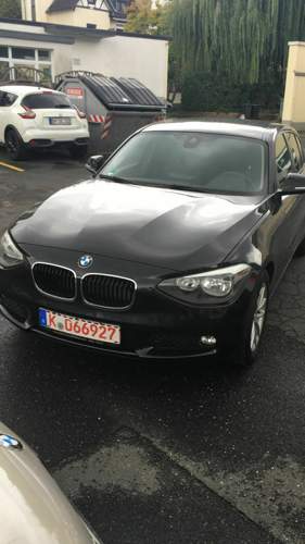

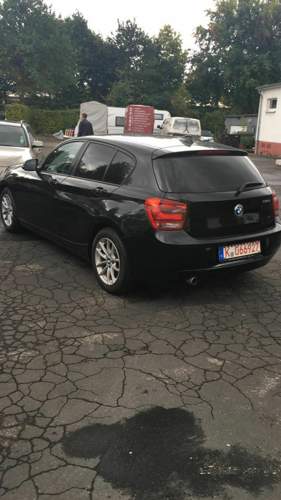

Hallo
Habe für Familie 2 Bmw geholt 118d 143Ps Bj.11.2011 118000km mit ein paar extras wie zb. große Navi,Sitzheizung etc.
Wie ich vom E87 gelesen hatte gab es Ketten Probleme,ich hoffe F20 hat dieses Problem nicht.
