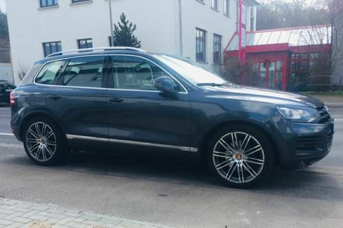

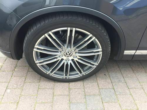

Hallo, wer von euch fährt den Touareg 7P mit 295/35 Reifen auf 10x21Zoll Et50 Felgen?
Könnt ihr mir eure Erfahrungen mit der Eintragung beim TÜV mitteilen?
Gerne auch ein paar Bilder.
Danke!
Ganz ehrlich ich finde die Optik auf dem Bild nicht schoen.
Fuer mich sieht das aus als ob das Fahrwerk defekt ist.
Optisch - fuer mich- viel zu tief.
Immerhin reden wir hier ueber einen SUV und nicht ueber einen Ferrari.

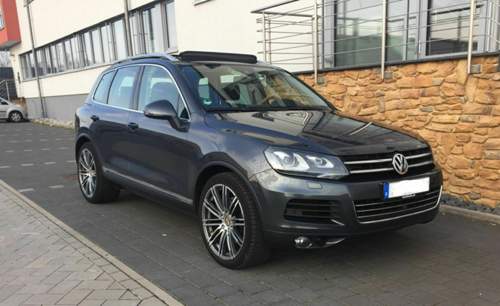

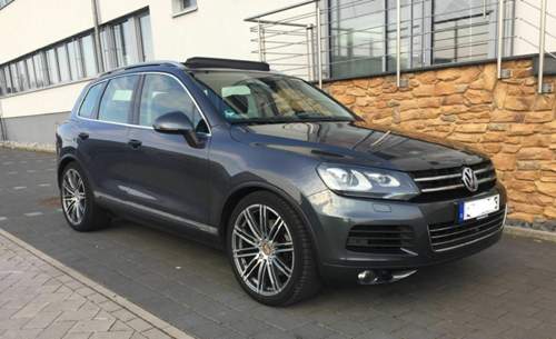

So, hab meinen jetzt tiefergelegt. Bin recht zufrieden, eventuell stelle ich Ihn noch 1cm höher. Aktuell sind es 5cm weniger.
Das ist jetzt der Komfortmodus. Auf Normal gehts noch 2cm runter.
Hast du Koppelstangen getauscht?
Hinten fehlen noch Distanzscheiben.
Ja, verstellbare Koppelstangen und die Montagepunkte für die Federbeine versetzt, so das der Federweg erhalten bleibt. Aber ist ein bisschen zu tief. Morgen stelle ich Ihn 1-1,5 cm höher. Schätze 3,5cm tiefer ist ideal, da der V8TDi schon das „Sportluftfahrwerk“ hat, das schon etwas tiefer ist. Distanzscheiben mache ich keine drauf. Ist ok so. Möchte keine Tuningbude daraus machen. Die 10x21 mit 295er Reifen sind schon fast grenzwertig. Nächstes Mal würde ich bei 20“ bleiben.

Grenzwertig betreffs was?
Grenzwertig bezüglich des Federungsverhaltens. Optisch hübsch, aber technisch merkt man, das das Fahrwerk nicht gut damit zurecht kommt.
Mit dem V8-Luftfahrwerk gerade so fahrbar was den Federungskomfort angeht. Mit dem standard Luftfahrwerk mag es gehen, da dies 2-3cm höher ist.
Mit Tieferlegung war es viel zu hart und unfahrbar. Kleine Unebenheiten sind stark spürbar und lassen den ganzen Wagen erzittern. Mit zunehmendem Tempo wird es besser. Aber gerade in der Stadt oder Landstrasse ganz schlecht.
Die Federung, nicht die Dämpfung, ist sehr progressiv. Die Federung reagiert auf Veränderungen sehr sensibel. Jeder Zentimeter mehr Tiefe, bringt deutlich mehr Härte, weil sich der mögliche Federweg dadurch reduziert.
Nach der Modifikation der Anlenkungspunkte der Federbeine (vorne minus 3,5cm, hinten minus 7cm) kann man mit der Komfortstellung sehr gut leben. Habe ihn nun 5cm rundherum abgesenkt, ist in etwa auf dem serien Beladenniveau. Der Komfort ist nun besser als mit der Serienabstimmung. Auf Normalstellung ist der Wagen dann schon recht straff. Auf Autobahnen angenehm zu fahren, da er dann wirklich super auf der Strasse liegt. Sport ist nach wie vor zu hart und nur auf topfebenen Strassen brauchbar. Werde aber nochmal 5-10mm höher gehen, da er sich bei 180 nochmal absenkt und er dann in der Normalstellung wieder etwas zu hart wird.
So ist es, die Porsche Felgen machen das Ganze auch nicht besser.
