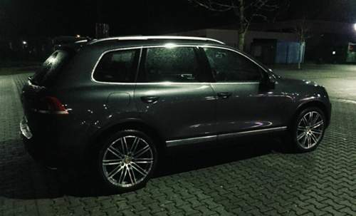

Hallo, wer von euch fährt den Touareg 7P mit 295/35 Reifen auf 10x21Zoll Et50 Felgen?
Könnt ihr mir eure Erfahrungen mit der Eintragung beim TÜV mitteilen?
Gerne auch ein paar Bilder.
Danke!
Ganz ehrlich ich finde die Optik auf dem Bild nicht schoen.
Fuer mich sieht das aus als ob das Fahrwerk defekt ist.
Optisch - fuer mich- viel zu tief.
Immerhin reden wir hier ueber einen SUV und nicht ueber einen Ferrari.
