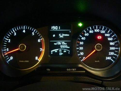

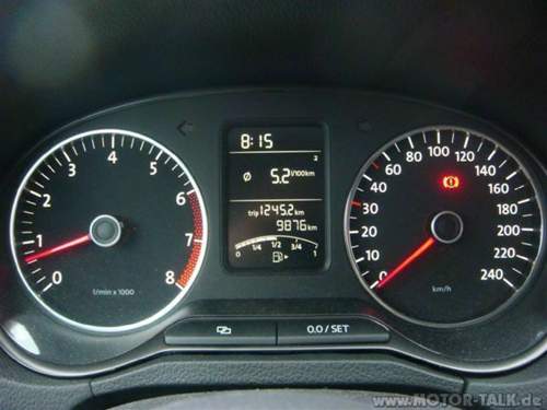

So liebe Forum-Mitglieder,
mein TSi hat letzte Woche 10.000 km auf der Uhr gehabt.
Da das entsprechende Thread gesperrt wurde, poste ich mal die neueste Bilder inkl. Countdown hier.
Meine Erfahrungen mit dem "kleinen" Motor sind gut - einzig das niedrige Drehzalniveu nach dem Kaltstart betrifft mich ab und zu.
Verbrauch top - ich kann wirklich nichts sagen. Somit habe ich die Entscheidung, den TSI zu nehmen, nicht bereut.
Contdown läuft
Fast
10.000
den letzten km hast du aber nochmal ordentlich gas gegeben ne😉
