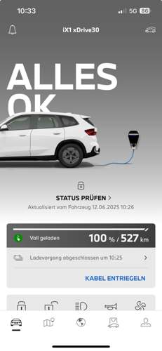

@josefmitterer Nach vielen Landstrassenkilometern die letzten Tage zeigt mein iX1 30 heute 520 km Reichweite bei 100%!
Glaube ich daran?? Natürlich nicht! Es dauert nur wenige Kilometer bis die Reichweite "überproportional" nach unten korrigiert wird. Lies ein bisschen im Forum, dann wirst Du schnell feststellen, welche Faktoren die Reichweite nach oben oder unten beeinflussen 😜

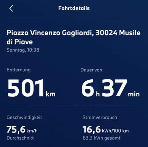

Derzeit sind wir in Italien, am Sonntag mit vollgepacktem Auto mit vier Personen und Fahrradträger mit drei Rädern hinten drauf hergefahren, mit 16,6kWh/100km! Ich hatte eigentlich mit zwei Ladestops geplant, aber so sind wir mit einer ~40min. Pause an einem Ionity-Ladepark bei Villach (ca. Hälfte der Strecke) locker ausgekommen und hatten am Ziel noch 35% SoC. Man muss aber auch dazu sagen dass wir verkehrsbedingt nur selten schneller als mit 100km/h gefahren sind, allerdings hat es auf der ersten Hälfte der Strecke auch fast durchgehend geregnet. Bin auf die Rückfahrt gespannt...

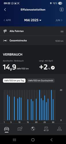

Verbrauch Mai

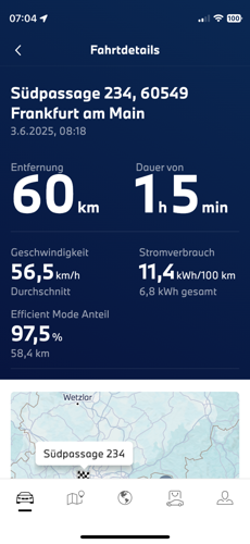

11,4 Kw/h

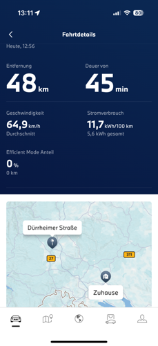

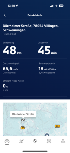

Hier auch Originalbereifung mit 2,4 bar, ein Bild sagt mehr als tausend Worte, geht gleich auf eine längere Fahrt, deshalb nochmal voll gepresst 😜
