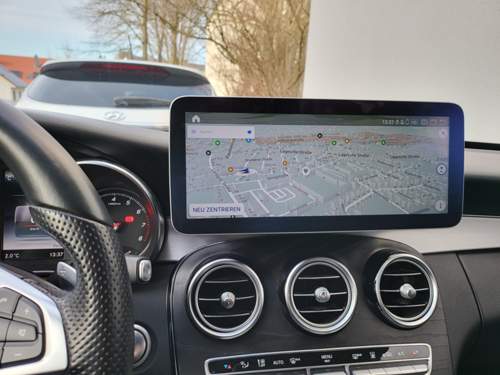

Ich habe nun auch das Android 12 Display mit der neuen Halterung von Carlife-Mall.
Von Bestellung bis Lieferung hat es ungefähr eine Woche gedauert. Das ging also sehr zügig und war komplett transparent inklusive Trackingnummer. Nach Auslösung der Bestellung hat Carlife sich gemeldet und nochmal um Bestätigung gebeten, ob auch tatsächlich ein NTG5 vorhanden ist und ob die ausgewählten Bestelloptionen richtig sind. Ich habe dazu kurz über die angegebene Whatsapp-Nummer mit Jemanden geschrieben. Netter Kontakt mit kurzen Antwortzeiten.
Ich habe einen S205 C43 aus 2017 mit Comand, Burmester, HUD und 360° Kamera.
Bestellt habe ich ein 10,25zoll 8gb+256gb Display ohne DSP!
Am Wochenende habe ich mich an den Einbau begeben. Leider lag keinerlei Infomaterial zum Einbau dabei. Dafür lag aber Werkzeug zum Ausklipsen/Aufhebeln der Verkleidungsteile bei!
Ich lese natürlich hier fleißig mit und habe auch diverse Videos zuvor angeschaut, so dass der Ablauf des Einbaus klar war.
Ich habe folgendes Video für den Einbau als Anleitung genutzt: https://youtu.be/DW8JY70Pmlc
Im Großen und Ganzen stimmte alles soweit überein, so dass der Einbau eigentlich kein Problem war. Die größte Herausforderung war das Gefummel, alle Kabel vernünftig und sauber zu verlegen.
Ich habe mich dazu entschieden zunächst den AUX-USB Adapter zu nutzen und demnächst den AUX-In per Codierer freischalten zu lassen. Die DSP-Lösung wollte ich nicht, da ich keine Kabel in den Kofferraum ziehen möchte.
Nachdem alles eingebaut war, sprang das Display auch prompt an. Ein gutes Zeichen...
Aber es gab keinen Ton aus. Nach kurzem Kontakt mit @onur_selcuk (Danke!) hat er mir ein paar Tips gegeben, was ich prüfen könnte. Gesagt->Getan. Im Endeffekt war mir beim Wiedereinbau der Mittelkonsole der Klinkenstecker aus dem AUX-USB-Adapter rausgerutscht....War also nur nicht richtig eingesteckt.
Display läuft, Ton kommt raus. Die Tonqualität ist etwas schlechter als direkt über das original System, allerdings deutlich besser als befürchtet. Die meisten Leute werden keinen Unterschied merken.
Die Anzeige des OEM Systems funktioniert wunderbar. Dieses startet auch quasi instant beim Fahrzeugstart. Man kann wohl einstellen, welches System beim Start angezeigt werden soll (letztes aktive, OEM oder Android).
Das Androidsystem braucht ca. 30 Sekunden bis es gestartet ist. Die Wireless Android-Auto Verbindung über Z-Link braucht weitere 10 Sekunden, und startet automatisch, falls konfiguriert. Das geht deutlich schneller, wenn das Auto nur kurz aus war (z.B. Einkauf beim Bäcker).
Telefonie-Freisprechen funktioniert komplett über das OEM-System ohne Zusatz-Mikro oder Lautsprecher, ist aber über das Androidsystem dennoch steuerbar. Ich glaube man muss dafür aber die Bluetoothverbindung gleichzeitig zum OEM-System laufen haben.
Sobald die 360°-Taste oder Fahrstufe R eingelegt wird, springt das System auf die OEM Kamera Ansicht um. Dies geht auch unmittelbar nach Fahrzeugstart, so dass man nicht 30 Sekunden warten muss, bis das Androidsystem gebootet ist.
Die neue Halterung bringt das Display in eine super Position. Sieht sehr stimmig aus, ist allerdings etwas fummelig bei der Montage wegen der vielen Kabel am Kabelbaum.
Jetzt gibt es viel zu entdecken und konfigurieren. Ich werde bestimmt noch die ein oder andere Fragen an euch oder Onur haben.

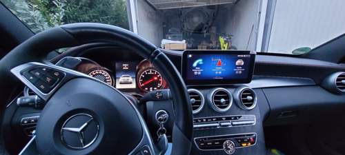

Ich habe auch ungefähr vor einem Monat das Android 11 Display bei Carlife-mall bestellt. Die Lieferung dauerte eine Woche mit Trackingsnummer. Ich habe 12.3zoll 8gb+256gb Display mit DSP für Audio 20 gekauft.
Bei mir einbau war ein bisschen schwierig, weil ich alle Kabel und DSP box zusammen unter HU liegen wollte, aber endlich habe ich das geschafft!
Das Display ist einfach toll. Funktioniert alles super: AA, Video,Navi,Ton.
Vor bestellung habe ich mit onur_selcuk kontaktiert und er hat mich von Anfang bis zum unterstützt. Ging es über die Einbautipps oder richtige Einstellungen zu stellen. Vielen dank Onur dafür!!!
Sieht noch nach der alten Halterung aus... mfg
Ja, ich habe das Screen mit der alten Halterung gekauft
