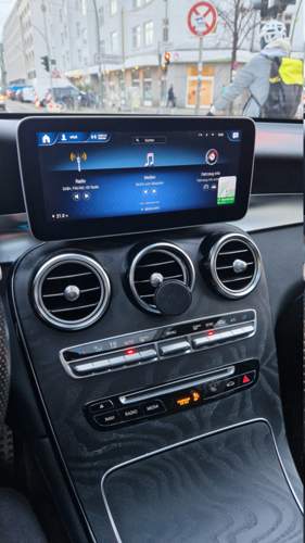

hat zufällig schon jemand dieses 10,25 Zoll Touchdisplay beim 205er mit Comand verbaut?
Ich bin mir nicht sicher ob es da nur eines gibt, interssieren würde mich das hier
Soll ja angeblich in den 205 gehen und auch in Deutsch sein, habe allerdings noch keine Ahnung wo man es herbekommt.

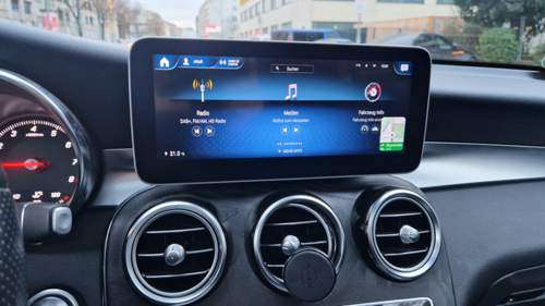

Gut, das Display ist der Hammer, kann es nur empfehlen....
Habt Ihr eigentlich noch das Thema im Blick?
Es geht um Erfahrungen, meine sind halt diese.
Ich habe das Display vom Freundlichen einbauen lassen. (Rechnung anbei), daher gehe ich davon aus, es wurde Fehlerfrei erledigt (was mittlerweile durch China bestätigt wurde).
Dann sind wir zu dritt gesessen und versuchten über einige Tage die Probleme zu beseitigen, bis auf kleinere Teilerfolge, war das im Ganzen dann doch recht erfolglos.
Dann hatte ich endlich Support-Kontakt zu den Entwicklern.
Habe z.B. heute von 10:15 Uhr bis 14:30 Uhr (UTC+1) mit den Chinesen Entwicklern (UTC+8) via denen ihr WeChat alles Mögliche eingestellt. (für Ungläubige, Protokoll kann gerne veröffentlicht werden)
1. Zum Pfeifen, wenn das Display via USB-AUX (iPod) des Mediainterfaces verbunden wird kann es zu unangenehmen Pfeifen kommen. Geschuldet ist das dem MB-Mediainterface, anscheinend ist dies schlecht entkoppelt (es wird ja mit galvanisch getrennten Audioquellen wie iPhone etc. gerechnet), so das dass Störgeräusch (klassisches Lima-Pfeifen) auftritt /oder treten kann. Die Verbindung via USB-AUX muss sein da ich zum einen keinen AUX im Comand habe zum zweiten keinen BT Dongle mitgeliefert bekam. Die Chinesen teilten mir auch mit, dass es immer nur eines davon ausgeliefert wird.
2. Der Verlust der letzten Verbindung kommt anscheinend daher, dass zur USB-Buchse in dem der mitgelieferte USB-AUX Converter steckt (Mittelkonsole neben dem Telefon) nach Minuten des Fahrzeugs Abstellen der Stromfluß abgeschaltet wird, daher auch beim nächsten Start kein Audio via Android mehr. Es muss dann immer erst die Verbindung Manuel hergestellt werden, das wird bei BT oder AUX eventl. nicht so sein.
3. Der Fader zwischen vorne und hinten kann beim Android Audioplayer nicht funktionieren da die Chinesen nur mit links und rechts ins Comand gehen und nicht wie gedacht mit allen vieren. (O-Ton China)
4. Die Helligkeit im Display kann zwar in den Grundeinstellungen eingestellt werden funktioniert aber nicht wie gewünscht.

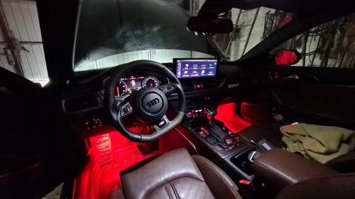

Hab selber ein 12 Zoll bei meinen a6 eingebaut und bin voll zufrieden :-)
Durch seine Hilfe funktioniert alles wie es soll.

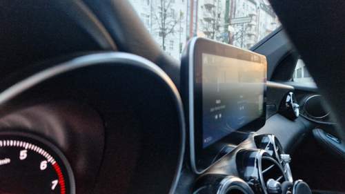

die 12,3" stören mich etwas, was jetzt aber nicht so schlimm ist aber es steht mir, im Vergleich zum original zu weit nach vorn in den Fahrgastraum.
