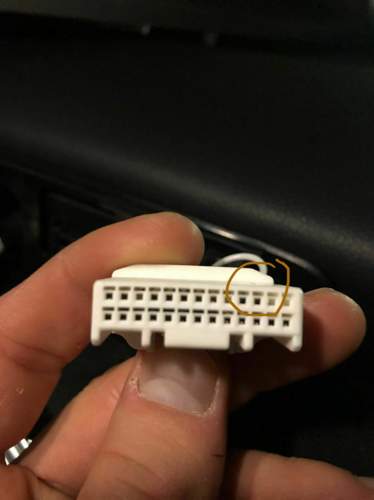

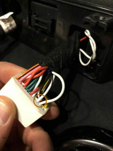

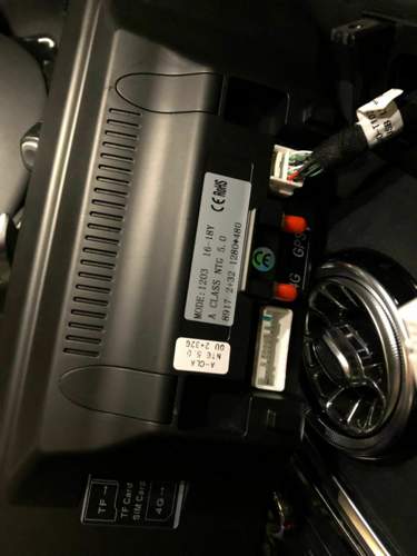

Moin,
Was ist denn nun genau die Lösung, wenn Das Display kein Ton rausgibt? Über CarPlay gehts über das Androidsystem nicht
Habe mal getestet und den kleinen Lautsprecher angeschlossen und da kommt z. Bsp. bei YouTube leiser Ton raus. Ist ein Kabel falsch angeschlossen?
Und zusätzlich unterbricht der Ton aber es läuft auf Spotify weiter und erst wenn ich am Laustärkerad drehe kommt der Ton wieder. Das muss irgendwas mit dem Aux/USB und der Tonausgabe faul sein. Das macht mich fertig
Das ist angeschlossen und über den Bildschirm ( z. Bsp Youtube App) kommt nur Ton wenn ich es an den Externen Lautsprecher anschließe.
Wieso kommt er nicht normal über die Lautsprecher sondern extern?
@CLAssico bitte beantworte schritt für schritt mrine fragen dann kann ich dir weiterhelfen und fu wirst das problem los 🙂
Am besten über whatsapp...hast PN
