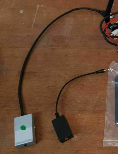

Meinst du diese mitgelieferte Box ?
Wird die durch das Fiio K3 ersetzt?
Bei mir sind 2 dabei welche würde hier durch den Fiio K3 ersetzt?
Der silberne
@Faz_ schrieb am 29. April 2021 um 11:59:03 Uhr:
Der silberne
Für was genau ist der schwarze und silberne?
Welchen Ein und Ausgang nutzt man beim Fiio K3 braucht man ja noch ein Kabel auf USB.
Silber für Umwandlung usb auf Aux
Den schwarzen steckst du nur dazwischen wenn du eine audioverzögerung hast Beispiel bei Videos.

China DAC Hardware:
Ich hatte den DAC ja drin - da ist mir dann schon nach einer Woche die Klinke Buchse abgeflogen, weil das Ding mega schlecht verlötet war (siehe Bilder) - China Pfusch - bin ja im Discord Chan ja auch kein Einzelfall.
Das Teil ist im Grunde sonst sehr solide und emuliert am OEM (Benz) USB-Medien-Port eine Schleife, so quasi ein MP3 in einer Endloschleife emuliert wird und der Analoge Output digital aufbereitet wird.
Genau HIER kommt es zu dem bekannten LAG in der Sound-Wiedergabe.
