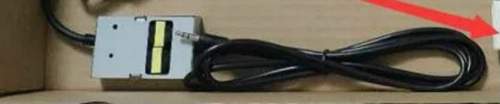

1. Zum Pfeifen, wenn das Display via USB-AUX (iPod) des Mediainterfaces verbunden wird kann es zu unangenehmen Pfeifen kommen. Geschuldet ist das dem MB-Mediainterface, anscheinend ist dies schlecht entkoppelt (es wird ja mit galvanisch getrennten Audioquellen wie iPhone etc. gerechnet), so das dass Störgeräusch (klassisches Lima-Pfeifen) auftritt /oder treten kann. Die Verbindung via USB-AUX muss sein da ich zum einen keinen AUX im Comand habe zum zweiten keinen BT Dongle mitgeliefert bekam. Die Chinesen teilten mir auch mit, dass es immer nur eines davon ausgeliefert wird.
2. Der Verlust der letzten Verbindung kommt anscheinend daher, dass zur USB-Buchse in dem der mitgelieferte USB-AUX Converter steckt (Mittelkonsole neben dem Telefon) nach Minuten des Fahrzeugs Abstellen der Stromfluß abgeschaltet wird, daher auch beim nächsten Start kein Audio via Android mehr. Es muss dann immer erst die Verbindung Manuel hergestellt werden, das wird bei BT oder AUX eventl. nicht so sein.
3. Der Fader zwischen vorne und hinten kann beim Android Audioplayer nicht funktionieren da die Chinesen nur mit links und rechts ins Comand gehen und nicht wie gedacht mit allen vieren. (O-Ton China)

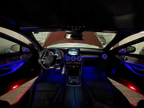

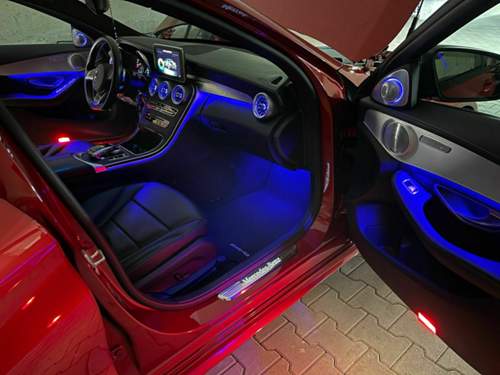

Da ich meine Ambiente Beleuchtung auf 64 Farben umrüste inkl. Beleuchtete Lüftungsauslässe am Wochenende werde ich eh alles wieder offen haben und könnte die DSP dann mit anschließen.
Würde gerne eure Meinung hören falls einer hier es mit DSP und Audio 20 verbaut hat.
Falls einer an eine Umrüstung der Ambiente interessiert ist in der Umgebung von Stuttgart kann ich gerne weiter helfen habe ein Fahrzeug schon umgebaut.
Siege Bild so sieht das ganze dann aus freue mich schon mega auf den Umbau.

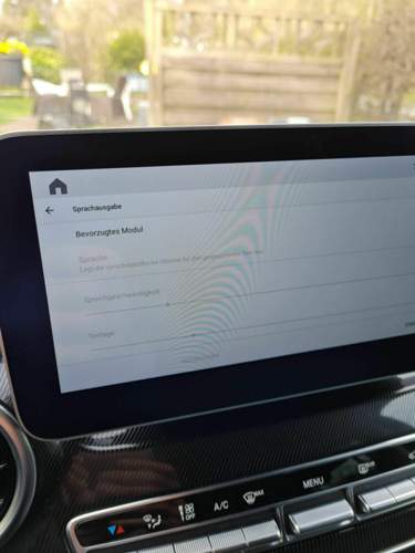

ich würde gern die Sprachausgabe unter Android- Bedienhilfen nutzen/aktivieren.
Wie muss ich vorgehen?
Bei mir ist es grau hinterlegt.
SD 625 (G3L) mit Android 10
@muffenhektor schrieb am 22. April 2021 um 13:57:05 Uhr:
Sprachausgabe
