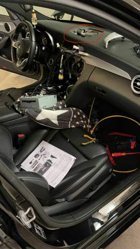

So kurze Zusammenfassung meinerseits.
Bei carlife bestellt Samstags Paket Donnerstag Vormittag erhalten mit DHL Express sprich nicht mal eine ganze Woche.
Heute eingebaut und der erste Eindruck Wahnsinn was für ein Unterschied zu diesem Hässlichen kleinen alten scheiss.
Ich habe die Kabel mit einer kabeleinzugshilfe durchgezogen keine 15 min waren die drin.
Die GPS Antenne habe ich beim Center eingeklebt denke das wird reichen.
Wifi Antenne garnicht angeschlossen wird nicht benötigt nur für simkarte.
Zu den Funktionen kann ich noch nicht viel sagen da werden bestimmt die ein oder andere Frage noch kommen 🙂

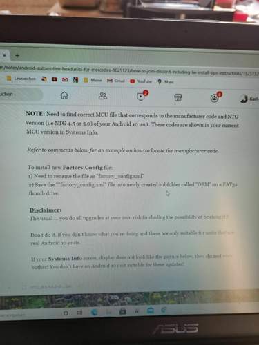

@faz_ eine kurze Anleitung zu update.
Weitere Infos auf Discord.com.
Hilfreich ist die Facebook Gruppe „Android Automotive Headunits for Mercedes“
@aIptraum wenn du ernsthaft denkst das die anderen chinahändler ihre waren aus europäischen lagern versenden, bist du echt naiv 🙂...da solltest du besser recherchieren...nicht destotrotz ist jedem selber überlassen wie er über das thema denkt und sich verhält.das ist deine meinung, die muss auch akzeptiert werden...wünsche dir trotzdem alles gute mit dem display...
@Faz_ alternativ findest du alles im discord channel...anmelden lohnt sich...https://discord.gg/DPd7vBx
