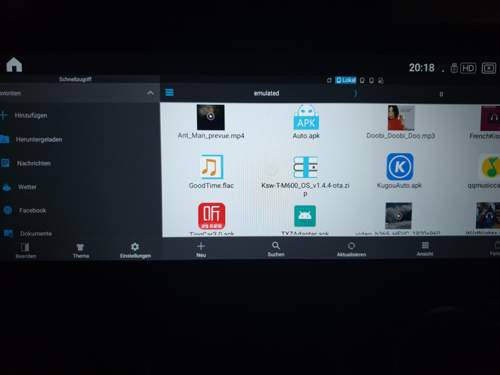

Habe jetzt 3 usb sticks ausprobiert... leider Ohne erfolg... sowohl die 1.4.8 als auch die 1.4.4...
Was kann ich noch machen? In den systeminfo findet er auch durch das online suchen kein update...
@onur_selcuk hast du auch vor ksw das witstek stehen?
Mfg
Ksw
@soni-c hast du ksw toolkit oder so installiert? Witsek ist nur das branding von der software...
Ja habe das tool drauf...
@soni-c das musst du natürlich deaktivieren
@onur_selcuk
Omg echt jetzt daran liegt es... vielen dank aber darauf muss man erstmal kommen...
Aber warum blockiert er die Installation?...
Danke vielmals
@soni-c das liegt definitiv daran...sobald du es stoppst wird die meldung erscheinen fürs updaten...weil er wahrscheinlich halt sehr tiefgründig ins system eingreift und das so sein muss, den programmierer von ksw toolkit findest du im discord 🙂
