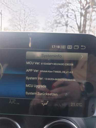

Moin habe zur zeit die Ksw-T-M600_OS_v1.4.0-ota drauf und qollte auf Ksw-T-M600_OS_v1.4.8-ota updaten zeigt mir aber nix an...

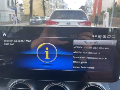

Hallöchen, ich habe mir jetzt auch das neuste Android Display von dmp cardesign geholt und eingebaut und es hat auch erstmal alles wie es soll funktioniert.
Wenn ich dann aber Apple CarPlay benutze(z/t link) habe ich manchmal Probleme.
1. CarPlay bricht nach dem ersten verbinden immer einmal ab und verbindet sich nochmal, aber dann gehts.
2. dann ist manchmal der Bildschirm viel heller/blasser. (aber auch nur bei CarPlay) Nach einem Neustart des Displays gehts aber wieder.
3. Der Sound geht manchmal nicht und es rauscht nur. Nachdem ich das Display dann neustarte gehts aber auch wieder.
Die Sachen nerven halt bisschen.
Dazu wollte ich noch fragen ob man die Rückfahrkamera schneller aktivieren kann, das dauert bei mir auch schon gute 2-3 Sekunden. (Die ist nicht nachgerüstet)
Freundlich grüße
Antonius Herold
@Antonius102 welche firmware ist vorinstalliert? Mal bitte ein foto von der systeminfo posten
Danke für die Schnelle Antwort, hier ist ein Foto von meiner Systeminfo.
@onur_selcuk
Anbei meine system info liegt es evtl. Andem zusatz vor dem ksw?
Giebt es noch eine andere methode zu updaten..
Mfg...
Info
@Antonius102 updaten 🙂 1.4.8 ist die neueste version...
@soni-c anderen usb stick probieren einfach muss gehen...neu formatieren und wirklich auf den namen der datei achten...
@onur_selcuk schrieb am 17. Februar 2024 um 19:36:09 Uhr:
Alles Klar, aber wie bekomme ich die neuste Version? Muss ich dafür DMP anschreiben?

Hallöchen, ich habe jetzt eine Antwort von DMP erhalten. Sie meinten, dass die neuste Version für Android 13 die 1.2.0 ist und die 1.4.8 oder die 3.1.5 in dem Link nur für ein älteres Android System ist.
Ich werde jetzt probieren mein System von 1.1.9 auf 1.2.0 zu updaten.
Soll aber kein großes Update sein.
