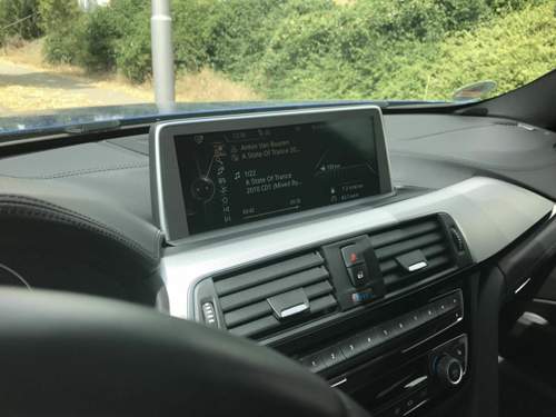

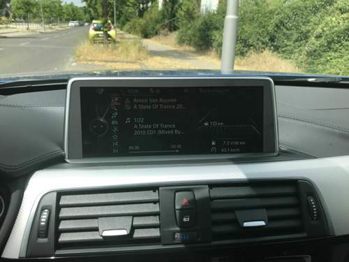

Guten Morgen zusammen.
Da ich noch keinen vergleichbaren Thread hier im F3x Forum gefunden habe dachte ich mir ich mache mal einen neuen auf. Das Thema ist zwar nicht mehr ganz neu, dennoch denke ich mir das es den ein oder anderen hier interessieren könnte.
Und zwar geht es darum das 10,25" Display aus dem aktuellem F15 X5 in den F3x zu verbauen. 😎
Ich habe es getan. Und was soll ich sagen. Es ist einfach ein Traum wie gut sich dieses doch um einiges größere Display so mit dem 3er Cockpit verträgt. Man könnte meinen es kam so ab Werk.
Ich habe es so angepasst damit das Armaturenbrett nicht bearbeitet werden muss (Thema Rückrüstbarkeit).
Verbaubarkeit:
- alle F3x mit NBT Prof. Navi seit Ende 2012 mit 8,8" (zu erkennen an den NEXT Kartenmaterial)
- alle F3x mit NBT Evo seit Mitte 2015 mit 8,8" (zu erkennen an den EVO Karten)
- alle F3x mit dem neuen Navi Business seit 2014 mit 6,5" (zu erkennen an dem ROUTE Kartenmaterial)
Einen Haken hat der Umbau jedoch. Das Display ist selbst gebraucht mit 500-600€ recht teuer. Dennoch wertet es den Innenraum deutlich auf, aber schaut selbst. Das erste Bild stammt aus meinem 2015er F80 M3 LCI. 🙂
Und bevor ich es vergesse. Es passt auch in einen 1er oder 2er F2x.

Wer verrät mir, was da für ein Spannungswandler beim NBT Evo verbaut werden muss?
Du musst von 12-14V des NBT Evo auf die 7,5-9V des alten NBT (=10,25“ CID) runter.
Gibt verschiedene Möglichkeiten. Ich hatte bis zu meinem erneuten Umbau einen Kemo M015N. Einfach zwischen die Leitung zum CID bauen und auf die passende Spannung einstellen.

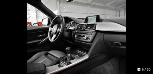

Ich hab einen F30 gefunden, den ich interessant finde. Leider hat er nur Navi Business, was ich nicht gerade hübsch und unpraktisch finde. Woran erkenne ich (per Ferndiagnose), ob eine Umrüstung auf das 10,25-Display möglich ist?
EZ ist 07/14. Hier mal ein Foto vom Navi.
Screenshot-20181022-214327-mobilede
Wenn er Route Navikarte hat, dann ist es die neuere Headunit Entrynav, die größere Displays handeln kann.
Ansonsten auch von genauen Produktionsdatum ableitbar. Sollte ab 3/2014 schon Entrynav sein, wenn ich es richtig in Erinnerung habe. Einfach Fahrgestellnummer in Decoder eingeben.

Gut, in dem Fall hätte ich die Fahrgestellnummer sogar. Aber die wird ja nicht immer mit angegeben. Kann man das auch anhand von Fotos erkennen, ob das Display ausgetauscht werden kann? Sieht die Headunit vielleicht anders aus?
Die Headunit sieht man nicht, die ist hinter der Mittelkonsole.
Evtl könntest an der Displaygrafik kleine Unterschiede erkennen. Aber ich bezweifle dass die an üblichen Anzeigenbildern sichtbar ist.
Ich würde nach Produktionsdatum (Fgst.nr.) oder Navi-Karte gehen.
