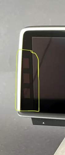

Welches Display 10,25 soll ich besorgen, wenn ich NBT Evo (Touch, ID6) in meinem F36 habe?
Danke und schöne Feiertage noch!
@deepmaxim schrieb am 24. Dezember 2022 um 23:00:19 Uhr:
Hallo
Spannende Frage, das wüsste ich auch gern ??
Das Display mit Touch sollte die 3 Sensoren auf der linken Seite haben. Die ohne Touch haben es glaub nicht oder keine 3.
