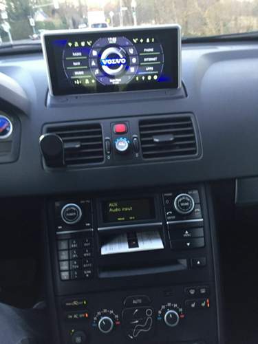

Anbei noch ein paar Bilder-wobei Bild 4 nicht von mir ist.
In meinem Auto sieht es noch aus wie Kraut und Rüben. Auf dem Display ist noch die Schutzfolie.
Die Bilder wurden teilweise mit Blitz gemacht. Die Streifen auf dem Display ist einer der Hintergründe.
Irgend eine Bretterwand.

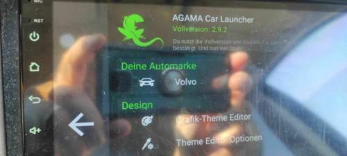

Zuerst: du brauchst eine Internetverbindung. (DAs Logo wird wohl beim ersten mal vom Server geladen)

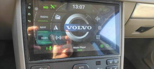

Tippe auf das Zahnrad rechts unten (Bild 1) und wähle dein Auto aus.

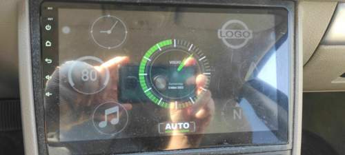

Dann geh zurück in den Startbildschirm und tippe lange in die Mitte. (Bild2)
Wähle dann den Button "Logo" aus.
Danach siehts so aus: (Bild 3)

Besten Dank Frank!
Punkt 2 dürfte die entscheidende Hilfe sein. Probiere ich nach der Arbeit direkt mal aus.
Das lange Tippen in die Mitte war mir nicht bewusst.
Den Rest hab ich genau so gemacht, wie von dir beschrieben.
Internet hab ich auch über einen Huawei-Stick.
Grüße gehen raus!
DOIT
Hat gefunzt! Danke
