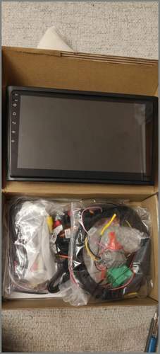

Ich schielte ja schon lange nach einer ästhetischen Radiolösung für den XC90.
Alles was bisher aus China kam, hat mir nicht gefallen oder war technisch veraltet.
Zu kleiner Arbeitsspeicher oder Uralt Android.
Die Bastellösungen die hier im Forum bisher veröffentlicht wurden, haben mir auch nie sooo richtig gefallen.
Irgendwie war das immer ein Kompromiss.
Deswegen hatte ich bei mir einen Android Spiegel eingebaut, welcher bis heute gut funktionierte....mich aber eben optisch nicht befriedigte.
Nun hat sich ein Taiwanese Names Xiao Liu einen Kopf gemacht.
Wobei ich bis heute nicht weiß, was hier bei ihm der Vor und Nachname ist.
Er selber fährt in Taipeh einen XC90 D4 (ich glaub BJ 2004)
Zum "Radio":
Im Grunde ist es ein Android Tablet was da eingebaut wird.
Es basiert auf Android 10. Die technischen Daten reiche ich noch nach.
Vorab: es kann in JEDEN XC90 -egal ob Vorfacelift - also bis 2007 und dann ab 2007 bis zum Modellwechsel eingebaut werden. Auch ist es egal, welches Musiksystem verbaut ist.
In meinem XC90 war/ist das Premium Sound System mit Dolby Surround eingebaut. Zudem natürlich mit CD Wechsler, Navi , Telefon und eingebauten Verstärker, welches alles natürlich über das Lichtleiterkabel gesteuert wird. Bisher gab es absolut nichts auf dem Markt, was damit kompatibel war.
Jetzt mal abgesehen von Grom oder A2DP Adapter, wo man zumindest einen AUX Eingang bzw Bluetooth zur Verfügung hatte.
Das braucht man jetzt alles nicht mehr.
Der Kabelbaum wird individuell für das Fahrzeug zusammengebaut.
Der eingebaute Verstärker (so vorhanden) wird weiter genutzt.
Dolby Surround geht also weiterhin.
Das gesamte Paket ist Plug&Play.
Wobei man sich natürlich im klaren sein muss, dass die Kabel und Antennen ja irgendwie zum Verstärker bzw ins Dach müssen.
Auch die Rückfahrkamera muss ja irgendwie in Richtung Heck.
Um es kurz zu machen: sämtliche Funktionen die man vom Handy bzw Tablet kennt, sind natürlich möglich.
Menüsprache ist auf Deutsch umstellbar.
Der Preis richtet sich je nachdem welche Optionen gewählt werden.
Ich habe mit DAB+ und HD Rückfahrkamera+SIM -inklusive Versand- knapp 600€ bezahlt.
Der Versand dauert ca 5-6 Tage.
Die Lenkradfernbedieung funktioniert auch.
Dazu muss man diese aber auseinanderbauen und eine Platine wechseln.
Hat man auf der rechten Seite des Lenkrads 4 Tasten, so kann man die Tasten nach belieben mit irgend einer Funktion belegen. Sinnvoll sind natürlich die originalen +/-/Vor /Zurück
Hat man ein integriertes Telefon, kann man Taste 5 und 6 (annehmen/auflegen) ebenfalls frei programmieren.
DAs intergrierte Telefon funktioniert dann logischerweise nicht mehr, da ja ohnehin der originale SIM Schacht nicht mehr vorhanden ist. Man kann aber die vorhandene SIM im Radio benutzen und somit hat man dann wieder die freisprechfunktion. Ansonsten geht natürlich auch die Kopplung via BT über das eigene Handy. Spiegeln soll wohl auch gehen (soweit bin ich noch nicht) Apple Car Play hab ich auch irgendwo entdeckt.
DAB+ erwähnte ich schon.
Radio ist ganz normales 2xFM+1x AM
Hier bin ich gerade dabei, die originale Antenne des Volvos irgendwie anzuknippern.
Die mitgelieferte ist...naja...
Navigieren kann man über Google Maps. Waze ist auch drauf. Hab ich aber noch nicht weiter angesehen.
Ansonsten kann man ja jedes System nehmen, was im Playstore vorhanden ist.
Kopfstützen Monitore werden auch angesteuert. Da ich aber keine habe, kann ich nichts weiter dazu sagen.
Es gibt 2 USB Anschlüsse, wobei einer davon bei mir mit dem DAB+Dongle belegt ist.
An den 2.USB Anschluss kann man einen Stick dran hängen. Handy laden soll wohl auch gehen.
Es soll wohl Leute geben, die einen 120 GB Stick dran haben.
Hab ich was vergessen?
Bestimmt...
Anbei noch ein paar Bilder-wobei Bild 4 nicht von mir ist.
In meinem Auto sieht es noch aus wie Kraut und Rüben. Auf dem Display ist noch die Schutzfolie.
Die Bilder wurden teilweise mit Blitz gemacht. Die Streifen auf dem Display ist einer der Hintergründe.
Irgend eine Bretterwand.
Das originale Navi funktioniert bei mir noch.
Ich werde mal schauen und dort das Display wechseln und das vielleicht in Verbindung mit Torque nutzen.

An die Legend Besitzer:
- wie lange dauert es ab Einschalten der Zündung bis Musik ausgeben wird? Wie lange braucht das System also zum Hochfahren?
- wie habt ihr bezahlt?
- wie lange hat bei euch die Fertigung und Lieferung so gedauert?
Danke...
1. kann man so genau nicht sagen...weil: das Gerät startet mit dem Startscreen.
Von da aus kann man dann die entsprechenden Funktionen wie DAB, FM, Navi usw wählen.
Bootzeit.ca 3-5 Sekunden. Start des Programms abhängig von der Software. Normales Radio ca 1 Sekunde. DAB vielleicht 5 Sekunden.
Rückwärtskamera hat aber immer Vorrang. Die ist sofort da.
2. um die 560€ inkl Versand. Ist aber abhängig von dem was man will. DAB + Rückfahrkamera+ Dash Cam usw..
Da gibts verschiedene Angebote. Inzwischen gibt es ja die 2. Version des Legend.
Kann sein dass es 10 € mehr kostet. Die Preise stehen aber aus der Facebookseite im ersten Beitrag.
3. ca 1 Woche Fertigung, und ca 5 Tage Versand. Die Fertigung ist natürlich abhängig vom Auftragsvolumen.
Kann durchaus sein, dass es schneller geht oder länger dauert.

Gibt es dabei nicht die Möglichkeit, dass es nach dem booten automatisch ein bestimmtes Programm wie das Radio öffnet? Man muss immer noch extra anwählen?
Und meine Frage war nicht, WAS ihr bezahlt habt, sondern WIE... ??
naja...du kannst ja jedes Programm (App) im Autostart laufen lassen.
Langer Druck auf das jeweilige Symbol und dann erscheint eine Rakete.
Hier kannst du dann festlegen, in welcher Zeit die jeweilige App nach dem Start automatisch startet.
Geht aber auch so ähnlich auch auf jedem Android Handy.
Bei mir startet automatisch die Blitzerapp auf dem Radio.(5 Sekunden)
Das Radio selber ...muss ich nicht als Autostart haben. Könnte ja sein, ich will DAB hören oder irgendwas vom speicher...oder ich will einfach meine Ruhe haben und den V8 genießen.
Frage 2 : Sorry/Paypal.
Kurze Berichtigung: hast du zuletzt Radio gehört, startet das "tablet" auch wieder im Radio Modus.
Also nix von wegen Startbildschirm und dann anwählen.
Ich hab heute mal drauf geachtet.
Das ist mir bisher nicht aufgefallen, da ich selten UKW) Radio höre.
Ich fahre meist mit dem Startbildschirm rum, da mir auch dort alle möglichen und wichtigen Informationen eingeblendet werden.
Auf langen Strecken höre ich meist Podcast's.

Der DHL Mann stand eines Tages vor mir und meinte: er bekommt 14 €.
Wollte dann auch nicht länger diskutieren ;-)
Wenn das Päckel auf den Weg geht, bekommst du von Li Peng oder wie er heißt, einen Tracking Code.
Ich denke mal, dass er es als Privatperson versendet.
War mir aber aber auch egal...
Bild #210377691
