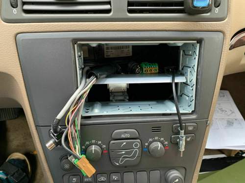

Wie kommt das Radio jetzt in den Elch?
Einbaublende
Für den Einbau eines anderen Radios wird eine passende Blende benötigt. Es gibt viele Blenden auf dem Zubehörmarkt, die aber vom Material her nicht gut passen dürften. Zum Glück bietet Volvo da auch was an. Die Teilenummer ist 8622876 (grau) bzw. 8698763 (charcoal). Der Preis lag bei meiner Werkstatt bei 45 EUR. Man bekommt dafür eine perfekt passende Blende mit einer Öffnung für Doppel-DIN (muss dafür evtl. leicht nachbearbeitet werden). Wenn man ein normales Radio verbaut, wird das ebenfalls beiliegende Ablagefach für den dann freien Schacht verwendet. Leider passt die Blende nur für S60 -2004, V70 2000-2004 und V70 XC 2001-2004. Für den S80 sollte sie gehen. Für neuere Modelle (ab MJ2005) scheint es direkt von Volvo nichts zu geben. Mit dem Facelift wurde scheinbar auch die Mittelkonsole leicht geändert. Das auch beachten, wenn man eine Blende aus dem Zubehör kauft. Wenn da steht für S60 2000-2009 ist was faul.
Die Anleitung für den Einbau der Original-Blende liegt bei bzw. kann man sie sich hier anschauen: http://accessories.volvocars.com/.../S60_(-09)_2002. Mein Tipp wäre, sich für die zwei Schrauben, die das Klimabedienteil von oben halten, einen passenden abgewinkelten Torx-Schlüssel zu besorgen oder Schrauben mit Innensechskant zu verwenden wenn ein passender Inbusschlüssel schon vorhanden ist.

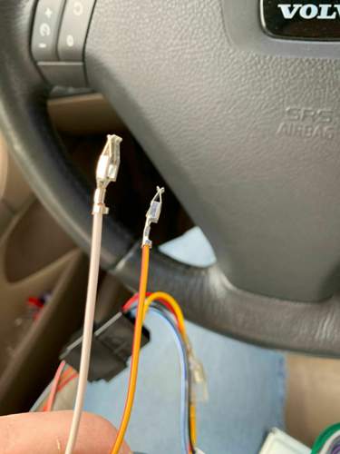

Elektrischer Anschluss
Für den elektrischen Anschluss werden natürlich Adapter (normalerweise auf ISO) benötigt. Die bekommt man problemlos zu kaufen. Zu beachten ist hier nur, dass der Antennenverstärker weiterhin Strom benötigt. D.h. Pin 5 vom ISO-Stecker sollte an Pin A9 des Volvo-Steckers angeschlossen sein.
Steckerbelegung ISO: http://de.wikipedia.org/wiki/ISO_10487
Steckerbelegung Volvo: sh. angehängtes Bild (Steckerbelegung AUM)
Falls ein Volvo-Verstärker verbaut ist, wird ein Adapter von Cinch auf DIN 6-polig benötigt. Die Belegung ist auch im angehängten Bild zu finden. Wichtig ist hier auch, das Pin 6 (Control signal amplifier) an den Schaltausgang (ISO-Stecker Pin 5) des Radios angeschlossen wird. Die Adapter dürfte es auch fertig geben, hier natürlich prüfen, ob sie auch korrekt belegt sind.
Für das Dimmen der Radio-Beleuchtung ist der einfachste Weg, ein Kabel vom Sicherungskasten (der links am Armaturenbrett) abzuzweigen. Mit diesem Adapter geht das gut, einfach anstelle der Sicherung vom Standlicht einstecken (bei mir 30 und 31). Die zusätzliche Leitung ist auch extra abgesichert, hier reicht eine 1A-Sicherung vollkommen aus. Man muss nur etwas vom Plaste des Sicherungskasten entfernen, da der Adapter etwas zu groß ist.

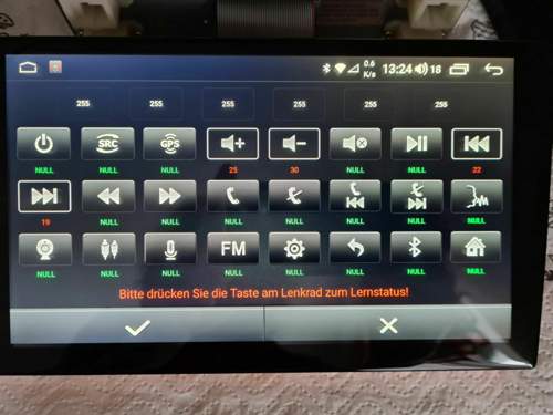

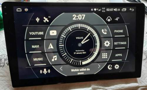

Ich habe mir jetzt mal eines bestellt, es kam heute an. Ich habe einen 9"-Bildschirm (https://www.joyingauto.eu/...play-autoradio-android-10-dsp-srereo.html) genommen, der passt von der Größe her ganz gut ohne überzustehen. 10" geht auch, steht aber etwas über, 11,6" würde gerade noch reingehen. Der erste Eindruck ist ganz gut, ich habe es erst mal auf dem Tisch provisorisch angeschlossen. Auf dem Bild sieht man, wie klein das eigentliche Gerät ist. Da bleibt genug Platz für die Kabel.
Zusätzlich habe ich noch einen CAN-Bus-Adapter gekauft, der auch die Lenkradtasten fürs Radio bereitstellen soll: https://shop.acvgmbh.de/.../...2000-2005-China-HU---12.0-4212.html?.... Muss ich noch testen, ob damit alles funktioniert. Die PDC unterstützt er auch, man kann einen Lautsprecher an das Kästchen anschließen. Kamera überlege ich noch. Wenn, werde ich Funkübertragung nehmen, da man in den Kabelbaum, der in die Heckklappe beim S60 geht, nichts mehr reinbringt. Das ist eher ein richtiges Kabel und nicht eine der sonst üblichen Kabeldurchführungen. Masse wird über zwei Adern geführt, da kann man eine der beiden Adern für die Spannung vom Rückfahrscheinwerfer zweckentfremden. Kameras gibt es dann auch als Ersatz für die Kennzeichenbeleuchtung, da muss man nichts bohren.
Der Einbaurahmen fürs Radio ist für die Faceliftmodelle auch schwierig. Der von ACV passt überhaupt nicht: zu breit, oben ist eine Rundung zu eng, er steht zu weit raus und wackelt. Habe ich gleich wieder zurückgeschickt. Der hier soll lt. Erfahrung eines Users hier aus dem Forum gut passen: https://www.caraudio24.de/.../...olvo-S60-V70-XC70-ab-2005::34924.html.
Testaufbau
AGAMA Car Launcher
@rille2 schrieb am 2. Mai 2013 um 09:17:02 Uhr:
Noch ein Nachtrag zum Lenkradfernbedienungsadapter von Pioneer (CA-R-VO.001): Lt. Pioneer-Support ist der erst ab Baujahr 2004 zu gebrauchen, vermutlich ab dem Facelift. In der Anleitung steht ja nur "-07/2006", so sind natürlich Fehlkäufe vorprogrammiert. Bei Amazon schreibt aber auch einer von einem erfolgreichen Einbau bei einem S60 von 2007: http://www.amazon.de/.../ref=dp_top_cm_cr_acr_txt?....
Habe den Adapter schon seit knapp 5 jahren. Funktioniert einwandfrei mit meinem DEH 80 PRS. Wobei ich derzeit auf nen Moniceiver gewechselt bin. Am Anfang ging er noch. Derzeit scheint er bissl zu spinnen und nicht mehr gehen zu wollen.
Muss die Tage nochmal alles ausbauen. Kann den Adapter aber definitiv empfehlen auch wenn die Funktionen begrenzt sind.
Der CAN-Bus-Adapter funktioniert. Die Lenkradfernbedienung geht, halt nur 4 Tasten (Laustärke und Titelsprung). Die Telefontasten und die vom Navi gehen nicht.
Die PDC geht auch. Man braucht noch einen Lautsprecher für die PDC. Der als Zubehör erhältliche ist sehr teuer. Man kann aber auch einen beliebigen dynamischen Lautsprecher verwenden. Man braucht dann noch die Crimpkontakte sowie einen 68 Ohm-Widerstand, der als Schutzwiderstand in Serie zum Lautsprecher angeschlossen ist. Bei meinem Test ohne Widerstand war es schon sehr laut. Vielleicht noch ein paar andere Werte mit bestellen um die Lautstärke anpassen zu können.
Der einzige kleine Kritikpunkt am Adapter ist, dass Zündungsplus schon eingeschaltet wird, wenn man den Zündschlüssel ins Zündschloss steckt und nicht erst auf Stellung I.

Hilfe!
Ich bin gerade beim Einbau überfordert!
a) der Anschluss für die Lautsprecher hat ein blaues Kabel, vermutlich Strom - wohin damit & anschließen ja/nein?
b) der Adapter von acv hat einen weißen und gelb/orangenen Anschluss - wohin damit?
c) der Adapter für die Lautsprecher am Radio - den brauch ich ja nur wenn ich nicht den Verstärker von Volvo nutzen will - was mach ich mit dem?
Ansonsten passt die Volvo-Blende gut, es wackelt bisher auch nichts. Nur die Anschlüsse machen mich fertig
a) Das Kabel muss an Memory, sprich 12v geschaltet Plus
b) kann ich dir nicht sagen
c) Der Runde Din Stecker an das Gegenstück vom Auto und die 4 Cinch an dein neues Radio
Danke ! Dann kann den blauen Stecker beim DIN-Adapter für die Lautsprecher auch anschließen
Lautsprecher? Oder meinst du den Adapter DIN auf Cinch? Wenn da ein Kabel rauskommt, wird das an den Antennen- bzw. Verstärker-Anschluss am Radio (manche Radios haben 2 getrennte Anschlüsse dafür, andere nur einen) angeschlossen. Aber schauen, dass auch die Antenne Spannung bekommt (sh. erster Post hier im Thread).
Steht doch in der Anleitung: Rückwärtsgang (weiß) und Tachosignal (gelb/rot). Rückwärtsgang kann man für eine Rückfahrkamera verwenden, bei meinem Radio schaltet das dann automatisch auf die Kamera um. Tachosignal muss das Radio unterstützen, da musst du mal in die Anleitung schauen. Wenn, kommt das Kabel in PIN 1 des ISO-Steckers:
https://de.wikipedia.org/wiki/ISO_10487
Weglassen. Du meinst aber schon den mit dem grauen rechteckigen Stecker auf der einen Seite und einem ISO-Stecker auf der anderen?
Danke
