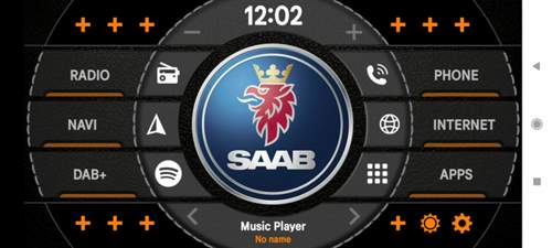

... Das einzig Nervige bei DAB+ ist, dass ich immer erst die App über die Liste auswählen muss und dann auch noch 2 Bestätigungen quittieren muss, bis es losgeht...
Mit dem AGAMA Launcher kannst /könntest Du z. B. , per freiwählbarer Kurzwahltastenbelegung, eine Direktverknüpfung zu DAB+ - oder andere App' s - auf den Bildschirm legen.
Das hört sich doch sehr interessant an...
Gibt´s da nur die 30 Tage Testversion, oder auch noch was dauerhaft frei verfügbares?
Ich sehe gerade, auch die Vollversion nach den 30 Tagen kostet ja nur Peanuts...
@AlarichV70II schrieb am 29. Januar 2022 um 11:41:57 Uhr:
@DOIT
Jo-kann ich nur empfehlen. Für 1.99 macht man nichts falsch.
Wobei man die App 30 Tage kostenlos testen kann.
Leider gibts für DAB kein eigenes Icon. Warum auch immer..
Hab das hier mal von Spotifi genommen.
Ich habs mal fix auf dem Handy gemacht (war mir zu nass draußen)
Siehe Bild 1

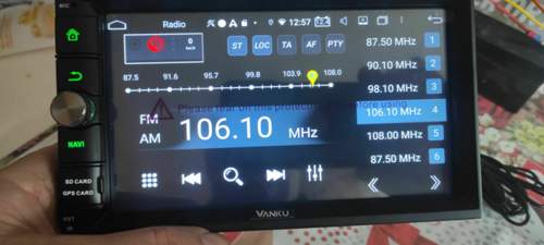

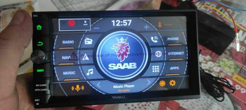

Ich hab mal fix 3 Bilder für dich hochgeladen.
Hab wie gesagt, noch das Doppeldin Radio hier vor mir liegen.
Eigentlich will ich es ja in den Saab einbauen.
Bild 1
Über die Taste "App" (unten rechts) rufst du die auf dem Gerät installierten Apps auf. (Bild 2)
Über die Taste "Radio"(oben links), startest du das Radio.
Der Radio Taste muss man bei der Ersteinrichtung allerdings sagen, dass beim Druck auf die Taste "Radio", auch das Radio startet. Dazu 4-5 Sekunden auf die Taste drücken und dann öffnet sich ein Menü.
Hier kannst du das Icon festlegen, aber auch statt den Namen "Radio" wegen mir "Volksempfänger" eingeben.
Dann kannst der Taste eben auch die App zuweisen.
Auf Bild 3 siehst du dann die gestartete Radio App.
Hier natürlich noch ohne RDS, da ich keine Antenne dran hab.
