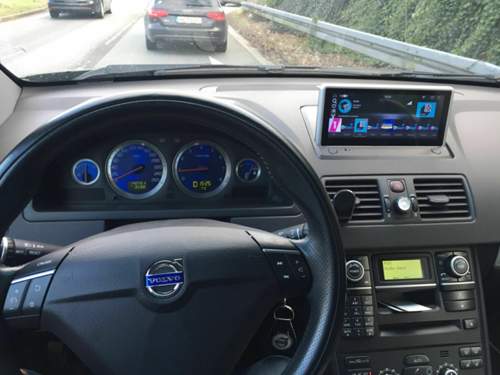

Zum "Radio":
Im Grunde ist es ein Android Tablet was da eingebaut wird.
Es basiert auf Android 10. Die technischen Daten reiche ich noch nach.

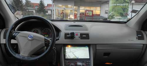

Anbei noch ein paar Bilder-wobei Bild 4 nicht von mir ist.
In meinem Auto sieht es noch aus wie Kraut und Rüben. Auf dem Display ist noch die Schutzfolie.
Die Bilder wurden teilweise mit Blitz gemacht. Die Streifen auf dem Display ist einer der Hintergründe.
Irgend eine Bretterwand.
Das originale Navi funktioniert bei mir noch.
Ich werde mal schauen und dort das Display wechseln und das vielleicht in Verbindung mit Torque nutzen.

So sieht das bei mir auf Augenhöhe aus...
Sieht doch gut aus. Sei froh, dass du einen AUX IN hast.
Ist leider erst ab 2007 so.
Bissel störend finde ich, dass du erst das Radio anmachen musst und AUX anwählen musst, damit du einen Ton "von oben" hast.
Geht aber leider nicht anders. Bei mir gings gar nicht.
Optisch gefällts mir sehr.

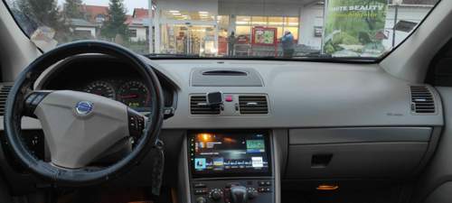

Rein der Vollständigkeit halber....hier 2 Bilder zum Vergleich:
Einmal mit Navi (Tomtom) und das andere mit DAB Radio

Moin Frank,
also bei mir geht das Radio automatisch an, wenn ich das Auto starte.
Aux-In ist dann auch automatisch ausgewählt, da das Radio auf der letzten eingestellten Quelle startet.
Ich müsste dann am Radio umschalten, wenn ich mal CD oder normales Radio hören möchte
Das einzig Nervige bei DAB+ ist, dass ich immer erst die App über die Liste auswählen muss und dann auch noch 2 Bestätigungen quittieren muss, bis es losgeht...
So ein direkter Button für DAB, oder wenigstens eine Verknüpfung mit der App auf dem Home-Bildschirm wäre gut, so wie es auch beim Navi ist.
Die Icons sind bei mir alle gleich groß und der ausgewählte Sender rotiert dann links etwas höher in der Ecke.
