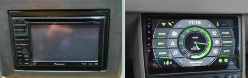

@Ambutilon schrieb am 21. Januar 2022 um 08:51:08 Uhr:
Die Alternative 6,8 - 8" System, das neben das Telefonmodul passt, gibt es reihenweise.
Nur passen da leider nie die Rahmen zum Original.
Für den Vorfacelift gibt es Einbaurahmen direkt von Volvo, die natürlich genau passen. Für den Facelift gibt es AFAIK nur einen Rahmen, der was taugt:
https://www.caraudio24.de/.../...olvo-S60-V70-XC70-ab-2005::34924.html
Die herkömmlichen Anbieter sind halt mittlerweile ganz schön altbacken, z.B. resistive Touchscreens... Digitalausgänge sucht man auch vergeblich. So ein Android-Radio ist halt auch immer etwas Gefrickel kann aber auch viel. Bei den "guten" Marken fährt man ganz gut, z.B. Joying, Teyes, Dasaiti oder Xtron.
@Ambutilon schrieb am 21. Januar 2022 um 20:22:05 Uhr:

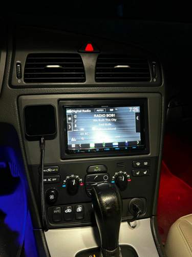

Ich will das Thema hier nicht zu viel strapazieren.
Dafür ist das Thema ja da.
@Ambutilon [url=https://www.motor-talk.de/.../...legendewollmilchsau-t7046771.html?...]
Ich habe Vorschläge erhalten, entweder Pioneer oder Sony.
Alle Kabeladapter und Rahmen von einem Anbieter.
Also CAN-bus, Lenkradbedienung, Premium Soundanlage Dolby S anschüsse, Antenne.

Der neue sollte min. Navi, Telefon, WiFi, USB, BT, Lenkradbedienung und ne Rückfahrcam beherschen.
Natürlich meine Soundanlage mit eigenem Verstärker bedienen können.
Bei DAB+ bin ich mir noch nicht sicher bei der heutigen Ausbaustufe.
Ob CD und oder DVD sein muss weiß ich echt nicht.
Für Tips und Ratschläge bin ich offen.
CD/DVD macht den Bildschirm kleiner.
Und mal ehrlich: wenn ich eine Festplatte/USB Stick mit paar tausend Liedern dranhängen kann...wozu braucht man dann noch ein mechanisches Laufwerk?
Deine Anforderungen erledigt jedes poplige China Radio.

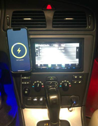

Hmm warum so ein Chinakracher, ich bin von den Rezessionen z. B zu Pioneer AVIC-Z810DAB oder Pioneer AVH-Z5200DAB oder Sony XAV-AX5550D oder gar Alpine INE W710D überzeugt.
Natürlich müss ich mir die nötigen CAN-Bus Adapter besorgen. Ja auch die für Lenkradbedienung. Eine Platine werde ich nicht austauschen.
Klar das so'n Chinateil günstiger ist. Aber kann sowas auch tatsächlich alles das was die Markenhersteller abieten?
Ich gebe da lieber ne Mark mehr aus als so ein Teil wieder auszubauen und umtauschen zu müssen.
Ach ja, einer aus unserer Whatsapp-Gruppe hat das Pioneer AVH-Z9200DAB in seinem gleichen Fahrzeug wie meins verbaut. Scheint zufrieden zu sein. Die Rezensionen sprechen eine andere Sprache. Nur für mich zu teuer.
Ich werde also auf CD/DVD verzichten dafür aber DAB+ mit ins Boot nehmen.
Pioneer AVH-Z5200DAB ...stolzer Preis und absolut frech, dass da noch nicht mal die DAB Antenne, Kamera oder die Lenkradfernbedienung dabei ist. Die Auflösung des Displays (800x480 Pixel) ist von vorgestern. Android Car und Apple Carplay geht nur über USB Kabel.
Mich würde wie gesagt, das fehlende Android stören.
Der Hammer ist eigentlich, dass das Ding nicht mal ein eigenes Navi hat.
Entweder über Kabel vom Handy..oder eben über ein externes Navi Modul. Das kostet auch noch mal 350€.
Gleiches gilt für das Sony XAV-AX5550D
Das Betriebssystem ist zwar eine Geschmackssache....aber mit Android hat man viel mehr Möglichkeiten, als mit einem Firmeninternen eigenständigen.
Reinfliegen kann man mit allen Radios. Egal ob nun aus China oder Japan oder Taiwan.
Mit den oben genannten wirds das Reinfliegen eben nur auf einem höherem finanziellen Level sein.

Letztendlich must du entscheiden, was du in (d)einem S60 der ersten Generation verbauen willst.
Knapp 1000€ wären mir zuviel...

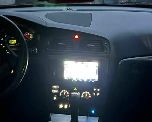

Als Navi ist aber die 10 Zoll nicht ganz gut geeignet bzw. sicher, oder? Weil man dann nach unten schaut und nicht nach vorne?
Das Navi ist fast auf Höhe des Lenkrad's.
Da was zu übersehen....geht nicht.
Ich finde es sogar gut, wenn es nicht soweit oben ist.
Zum einen ermüden da die Augen nicht in der Nacht und zum anderen lässt es sich komplett dimmen und nur noch mit Sprachansage fahren.
Man hat immer freie (unverbaute) Sicht nach vorn.
Navi
Also ich habe ja die On Top Variante verbaut und kann das so nicht bestätigen.
Im Nachtmodus dunkelt der ganze Hintergrund so weit ab, dass die Augen in keiner Weise mehr beeinträchtigt werden, als durch die beleuchteten Instrumente.
Und die Sicht nach vorn ist auch im "verbastelten" Zustand einwandfrei, da der Monitor mit der Oberkante immer noch ein ganzes Stück unterhalb des Scheibenrahmens ist und das Sichtfeld in keiner Weise beeinträchtigt.
Aber dafür hat man an der Position immer alles im Augenwinkel und wird nicht abgelenkt vom "Nach unten schauen"...
Ich bin sehr zufrieden und der Monitor sieht dort aus wie eine Werkslösung, da auch die graue Trägerplatte genau dem Grau des Armaturenbretts entspricht.

Ich hatte in meinem V70 auch das 803 und Navi drin. Navi brachte aber von Anfang an Lesefehler beim DVD-Laufwerk und außerdem eh altes Kartenmaterial und der Bildschirm in der heutigen Zeit, naja…
Also anderes Radio rein: Wireless CarPlay, Navi, DAB+, Rückfahrkamera und was es heutzutage alles so gibt. Funzt alles wunderbar und ich will‘s nicht mehr missen. Einzig die Tasten am Lenkrad für Gespräch annehmen und beenden funzen nicht. Lautstärke, Vor- und Rückwärts geht aber einwandfrei.
NAVI habe ich kpl. rausgebaut (Kofferraum Verkleidung, Halterung und DVD-ROM, auf Armaturenbrett die Abdeckung getauscht und vorher noch Lautsprecher eingesetzt (also eher getauscht, denn da war ja auch mit Navi LS verbaut, nur halt kleiner, den gibt‘s Original von VOLVO). Das kpl. NAVI samt Seitenverkleidung im Kofferraum, Halterung, Laufwerk, Monitor, LS und Abdeckung Armaturenbrett) habe ich übrigens noch da, falls das jemand benötigen sollte.
Handy war auch noch eine Sache: der Einbaurahmen (Original von VOLVO) hat ja noch genug freien Platz zu bieten und da habe ich mir ein kleines kompaktes Ladegerät organisiert, doppelseitiges Klebeband und fertig, flaches Kabel, dass unter der Blende für die Schaltung langläuft, optisch besser wird das mit Kabel wohl kaum funktionieren.
Hat MagSafe, also Handy dran und hält magnetisch, geladen wird‘s auch auch. Ja, dass hängt auch gerade, habe das nur mal für‘s Foto fix drangepappt. ;-)
Hält auch bombig, man muss sich keine Sorgen machen, dass das Handy runterfällt. Letzen Sommer in Italien und hierzulande auf diversen holprigen Feldwegen ausreichend getestet.
Was ich noch verbessern will: Blende lackieren, die gab‘s Original von VOLVO in schwarz nirgendwo zu bekommen, dass habe ich vor Einbau dummerweise verbummelt und evtl. den USB-Adapter noch drehen, um dann ein anderes Kabel mit abgewinkeltem Stecker zu verwenden, so schaut das dann bestimmt noch etwas aufgeräumter aus.
