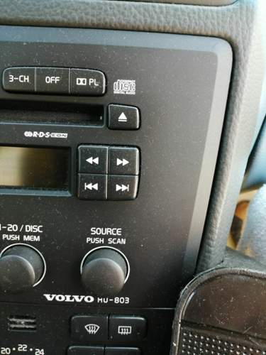

Hmm liest sich alles ganz toll. Nur bräuchte ich sowas in den S60 Mod. 04.
Ist eine Losung gefunden für die Antennenstecker?
Wie befestigt man eigentlich das ganze?
"Unsere" werden ja oben eingehängt und unten verschraubt.
Dieser Kontaktmann der sowas vertreibt, spricht er auch deutsch? Oder versteht es zumindest?
für den S60 gibt es nichts.
Derzeit arbeitet man am V70.
Das funktioniert auch soweit.
Es hängt nur noch am Einbaurahmen.
Hmm V70 und S60 sind doch Innenraummäßig gleich.
Gibt es einen Link zu dem Teil und oder dem Anbieter?
Weil ich suche schon länger eine gute passende Lösung statt des HU-803.
