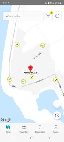

fahre nächsten Woche nach Holland (West Kappelle) und möchte an einer öffentlichen Ladestation in Hotelnähe für die Rückreise aufladen.
In der me-App habe ich den Ort eingegeben und auch eine Station gefunden, an der ich AC laden kann (brauche keine Schnellladung).
Bevor ich die Station gesucht habe, klickte ich in der App auf die Schaltflächen Verfügbar und Mercedes me App und MBUX.

Mercedes-me verlangt in den Niederlanden für AC=32 Cent und für DC= 55 Cent und da es unweit vom Hotel Ladesäulen für 32 Cent gibt, versuche ich mal diese zu nutzen, um auch etwas Erfahrung mit dem Laden an öffentlichen Stellen zu bekommen, denn dieses Thema habe ich noch nicht so ganz durchschaut, muß ich zugeben.
Übrigens hatte ich diese Ladesäule nicht im Auto, sondern auf dem Handy in de me-App gefunden und sie danach an mein Auto gesendet.
Dann zum Prüfen mal ins Auto eingestiegen und siehe da, wenige Sekunden nach Start öffnete sich die Zielführung und als Endpunkt war diese Ladesäule angezeigt.
Ich nehme also an, daß das Aufladen dort mit der me-Karte bezahlt werden kann, wie gesagt, noch überhaut keine Erfahrungen mit dem Auswärtsladen gemacht.
