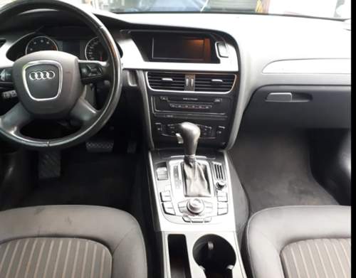

Da sieht man mal, dass du nicht wirklich viel Ahnung hast und du eines Audi A4 8K eigentlich nicht würdig bist! Alleine die Aussage, dass für dich die Einstellmöglichkeiten, die teilweise elemtar wichtig sind, "uninteressant" sind, ist für mich nicht nachvollziehbar! D.h. es entfallen sämtliche CAR-Einstellungen wie Einstellungen des Kombiinstrumentes, des ACC, der Reifendruckkontrolle, Einstellungen der Zenrtralveriegelung - ohne Radio kannst du nichtmal die Scheibenwischer wechseln, da du die Servicestellung nicht anwählen kannst. Nicht einmal die Klima-Einstellung ist ablesbar.
Zum anderen lässt sich das Radio nicht so einfach entfernen , da es komplett im CAN-Bus-System des Fahrzeugs eingebunden ist, was zu vielen Systemfehlern führen wird, wenn nicht mehr eingebaut.
Aus den o.g. Gründen wird es deshalb auch keinen Einbauadapter geben, wer soll denn sowas kaufen???
