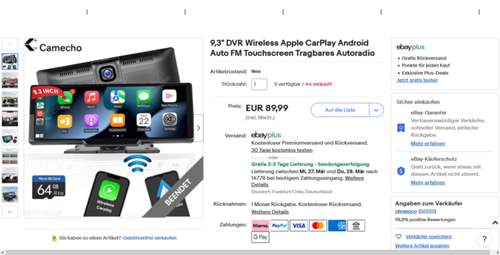

Ich habe einen Concert, und möchte mir gerne diesen Kaufen
Amazon Link;
(Wireless Apple Carplay Autoradio 1 Din mit Android Auto Bluetooth Freisprecheinrichtung 6.86 Zoll Touchscreen Autoradio mit Mirror Link Bluetooth FM/USB/AUX Lenkradsteuerung + Rückfahrkamera Mikrofon https://amzn.eu/d/4LlZ53R)
Und mein Radio ist der was ich als Bild beigefügt habe.
Edit: *Ein schmaler concert, das mit dem Bild ging irgendwie nich.
Brauche ich nen adapter? Brauch ich keinen? Kennt ihr so 50-100€ "gute" Geräte die ich sonst ohne adapter Kaufen kann? Display wäre kein muss, eher bluetooth :-)

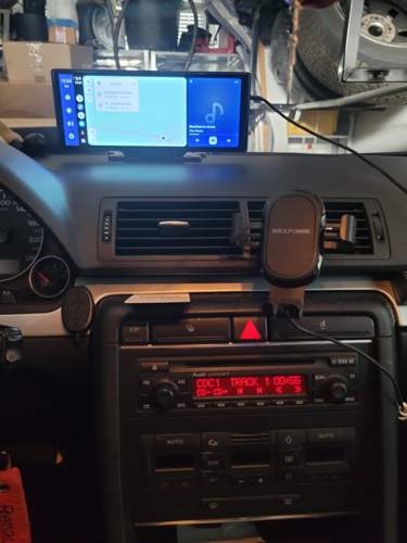

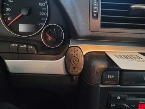

Hallo Audineuling27...
ich fahre einen B7 der auch das Audi Concert hat. Ich habe eine etwas andere Variante ohne viel Montage gewähl, da bei mir schon eine Freisprechanlage verbaut war... Vielleicht ist es für Dich auch Interessant.
Gruß Tommy
