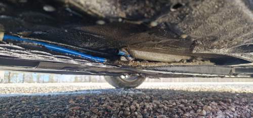

Ich befinde mich gerade in Swedischlappland. Die schläuche sind mitte Wald durch einem steinanschlag kapput gegangen. Gotseitdank könnte ich jemand zum abschleppen 16km anrufen.
Ich muss die Leitung neu bestellen (egal ob von Schweden / Deutschland) und dannach kann Ich wieder heim fahren. Die Leitung ist auf 3 Stellen gebrochen, also gibt es keine andere Möglichkeit.
Werkstätt 80km weit , Ich kann es selber machen, aber finde die einfach auch auf Deutsche Webseiten nicht.

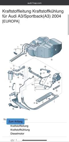

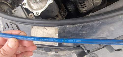

Wie sehen die Kraftstoffleitungen denn aus? Und welche Teilenummer steht drauf?
Bild #211459241

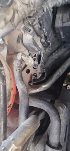

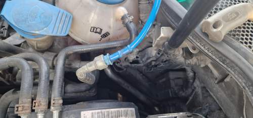

Die sind leider andere.
Unten ist dieses Blaue und der Gleiche im Schwarz gebrochen.
1000079363
1000078382
Beide kommen von einer Klämme nähe Tank dirrekt nach hier
1000079388
1000079389
Also 2x die nummer 1 nach dem Bild vom AxeelJB 🙂 aber wo finde ich diese Weiss ich nicht
Hier ist eine gute Website für gebrauchte Teile, da einfach mal suchen bis man das richtige Teil findet. Das könnte eventuell passen:
https://ovoko.de/gebrauchte-ersatzteile/amd10666-audi-a3-s3-8p-kraftstoffleitung
