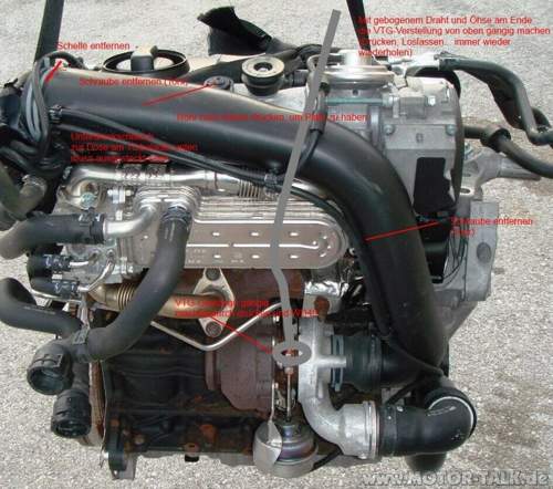

Zur VTG-Verstellung:
Reicht es aus, wenn ich die Unterbodenverkleidung abmache und den Hebel gängig mache mit einer Zange etc.? Oder sollte man Kupferpaste, Fett, WD40 etc. anbringen?
Erstmal schauen, ob die VTG überhaupt fest ist oder schwergängig oder ob sie hängt. Wenn ja, dann kann man versuchen, das Gestänge hin-und her zu bewegen. Lässt es sich nicht bewegen oder hängt oder das Problem tritt bald wieder auf, müsste wohl eher der Turbo ausgebaut werden, um an die VTG zu kommen und diese gängig zu machen.
So, ich bedanke mich bei allen, die den Tipp mit der VTG gegeben haben.
Ich habe die VTG mit einem Draht und WD40 gereinigt. Nach einer Testfahrt habe ich sofort bemerkt, das der Motor nun ganz anders anspricht in niedrigen Drehzahlen. Ich kann wieder problemlos bei 2000upm schalten, ohne das Gefühl zu haben, untertourig zu fahren.
Ob sich das Vmax Problem damit auch erledigt hat, wird sich zeigen.
Ich empfehle diesen Tipp jedenfalls weiter, es ist nicht schwer und kostet auch nichts. Kann man problemlos selbst machen.
Ich empfehle es beim BKC Motor unbedingt von oben zu machen mit einem gebogenen Draht, der eine Öhse am Ende hat. Damit wiederholt drücken und WD40 auf die Vestellung sprühen, bis wieder alles leichtgängig ist.

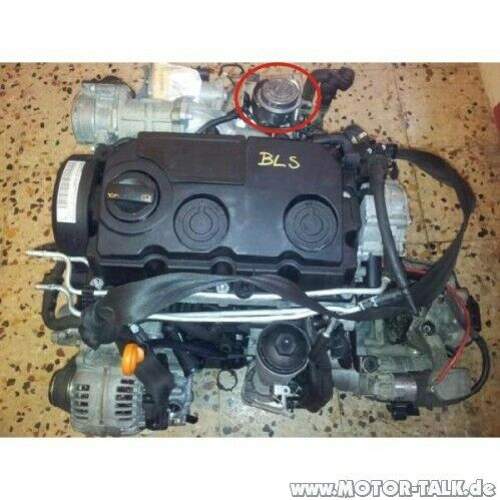

Danke für die Antwort... aber ich sehe NUR schläuche 🙂
Der steckt doch, wenn man vor dem Motorraum steht, rechts unten oder nicht????
Beim BKC sitzt der Turbo ganz unten auf Beifahrerseite. Es könnte sein, dass der Turbo beim BLS oben sitzt, ich finde ich leider kein gutes Bild von dem Motor.
Deshalb gilt das Bild oben nur für den BKC Motor. BLS unter Vorbehalt.
Ist dieses die "dose"?????
Bls1
Ich kann es nicht genau sagen, beim BKC sitzt der Turbo und die Dose ganz unten (siehe Bild oben).
Hier ein Bild von einem BLS:
http://www.autotime24.de/.../0.98001100_1300621809.jpg
Anscheinend sitzt die Unterdruckdose und damit die VTG tatsächlich oben beim BLS. Wenn das so ist, dann sollte man gut hinkommen. Die Reinigung sollte einfacher sein als bei meinem TDI.
Wir haben ja auch einen BLS. Nur ist der gerade unterwegs. Ich schaue mir den BLS Motor bei Gelegenheit mal an und geb Dir Bescheid.

Die Reinigung ist beim BLS Motor tatsächlich viel einfacher. Die Unterdruckdose sitzt gut erreichbar in Hohe der Motorverkleidung. Das Gestänge ist ohne Demnontage von Teilen problemlos zugänglich mit einem großen Schraubenzieher etc.
Perfekt.. danke für die Rückinfo 🙂
