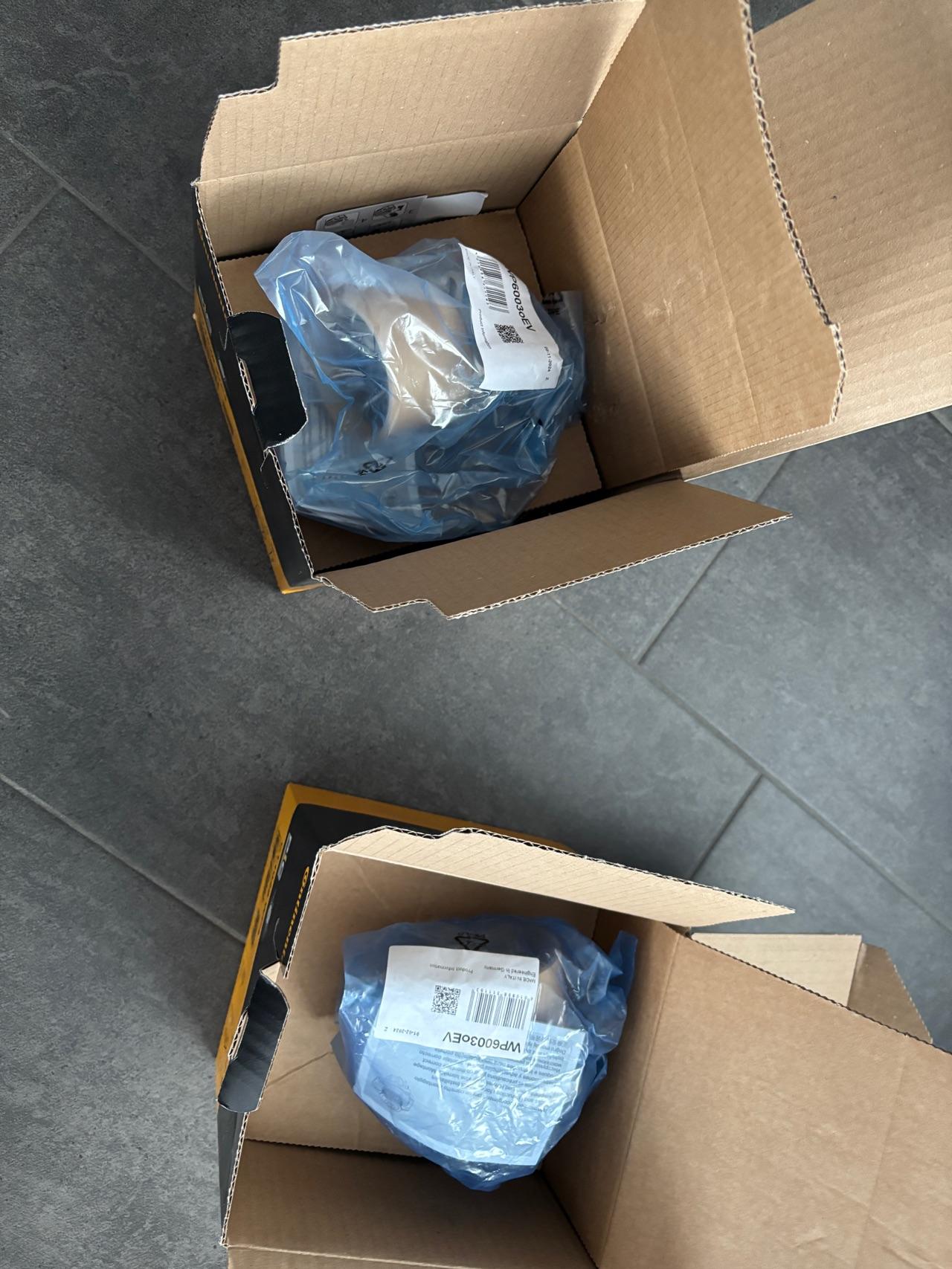

Noch mal das Thema hoch, heute ist noch ein Zahnriemensatz CT1028WP4 angekommen, der 20€ günstigste war.
Die beiden Karton sind gleich und haben gleiche Artikelnummern CT1028WP4!
Der um 20€ günstiger ist entspricht die Beschreibung, das heißt alles von Continental, der andere war teurer und hat Spannrolle und Umlenkrolle von anderen Herstellern.

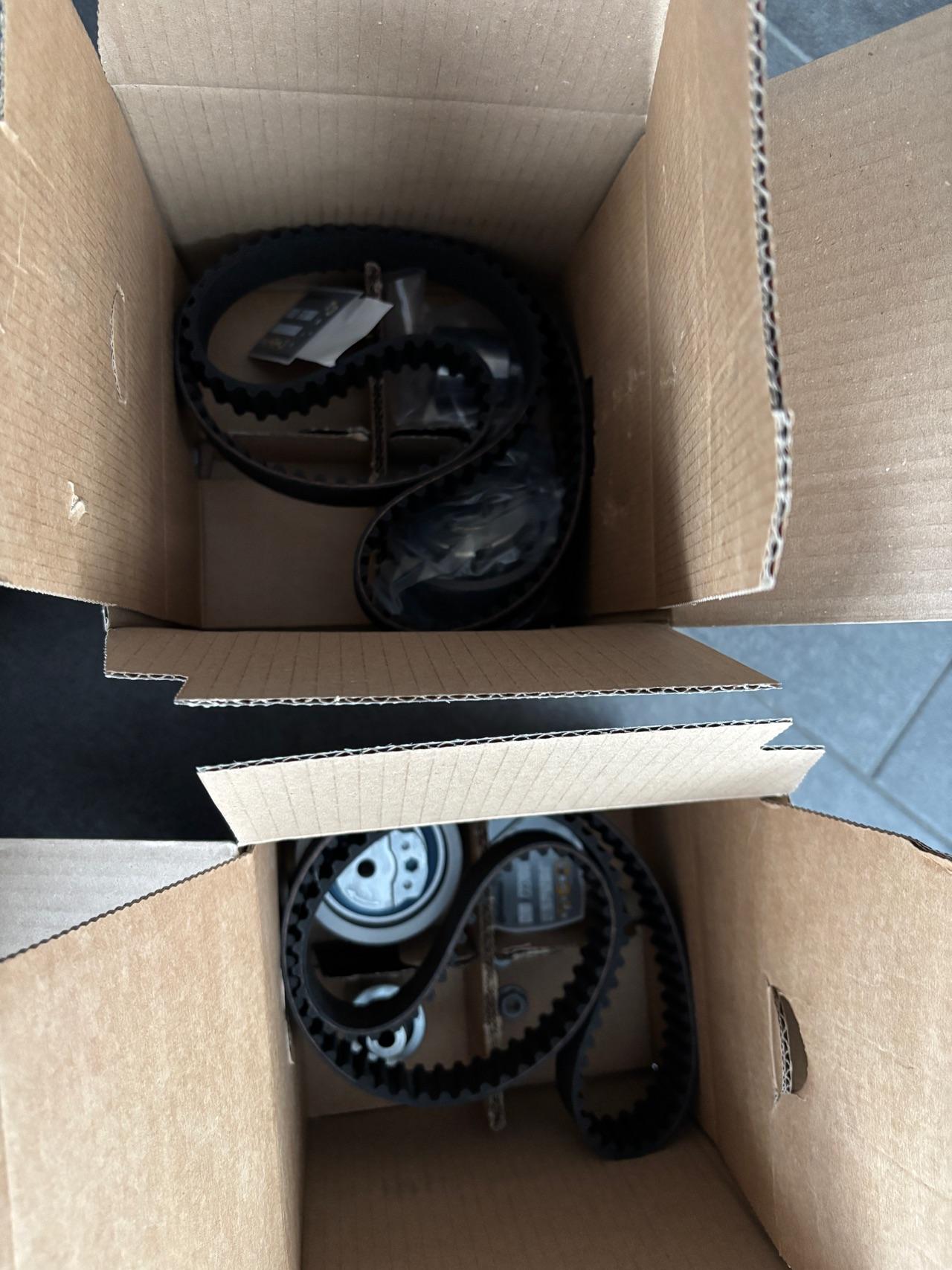

Die Spannrollen haben Unterschied sieh Bilder…
Jetzt ist die Frage welche Spannrolle ist richtig…?

Die Spannrollen sehen gleich aus. Die eine ist vorgespannt und mit einem Splint gesichert, die andere nicht.
Montiert werden kann der Zahnriemen ohnehinn nur wenn die Spannrolle entspannt ist.

Falls du den Steg meinst der bei der Spannrolle aus Rumänien hervorsteht:
das wird nur eine Begrenzung (Anschlag) seinum die Spannrolle besser in Position zu halten.
Das haben auch einige Spannrollen auch von INA.

Das meine ich, ist genau auf anderer Seite, ich habe mich jetzt die alte Spannrolle angeguckt, es wurde im Jahr 2016 eingebaut, sie ist identisch mit dem teuersten Satz…
Ich werde wahrscheinlich gleich anfangen und entscheide ich später, was ich am Endeffekt einbaue…
Auf jeden Fall, die Conti Spannrolle wird, wenn sie passt, ganz anderes sitzen…
Gestern habe ich den Zahnriemen gewechselt, genommen habe ich die teuerste Variante wegen der Spannrolle…

Zur Info wegen der 2 Spannrollen auf den Bildern oben.
Die untere Spannrolle wo der Hersteller Linnens oder so drauf steht ist die, die auch original von VW verbaut wird. Hab erst vor 2 Wochen an nem 1,6 TDI den kompletten ZR-Satz mit Wapu usw. gewechselt und auch nen Contisatz bestellt. Sowohl die neue als auch die alte originale Spannrolle von 2011 waren von Linnens oder wie das heißt. Nur beim Contisatz war hinter Made in Romania nix mehr und bei der originalen war da noch das VW Audi Logo drin.

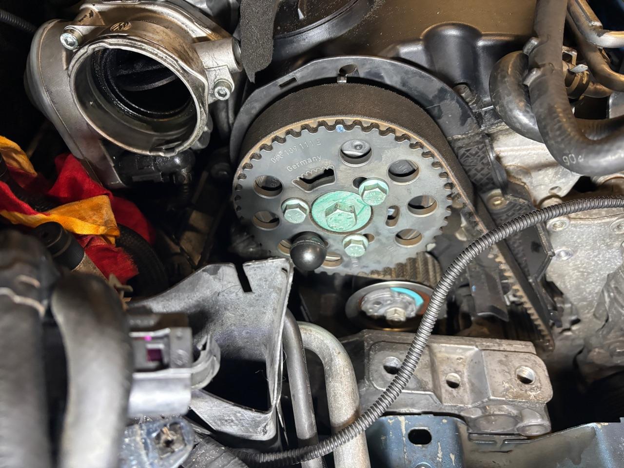

Weißt jemand wie man auf dem Bild zusehenden Motorhalter komplett rausnimmt, ich habe nicht geschafft…)))
Mein Tipp: Lass drin, sonst fängst du das Tetris spielen wieder von vorne an wenn es draußen ist.
Ansonsten Motor weiter anheben bis genug Platz ist. Ohne Teris Erfahrung wirds trotzdem schwierig. 😁

Ich habe ihn so seitlich gelassen…)))
So wie ich das sehe läuft der Zahnriemen einmal außen am Halter vorbei aber auch einmal zwischen den 3 Haltepunkten durch. Also muss der raus.
Ist eigentlich nicht so schwierig. Für die obere Schraube muss der Motor mit dem Wagenheber etwas angehoben werden, so kommt man auch mit etwas Geschick und dem richtigen Werkzeug an die hintere Schraube dran. Für die untere Schraube das Rad Beifahrerseite weg, Radhausschale weg, Motor nach unten ablassen und dann kann man seitlich da hin arbeiten.
Abmontieren muss man und ist auch richtig. Wir meinen das herausfummeln und das ist nicht so ganz einfach wie gelesen. Man kann den Motor extrem hoch heben aber man möchte, zumindest ich, den Motorhalter getriebeseitig nicht zu sehr falsch belasten.
