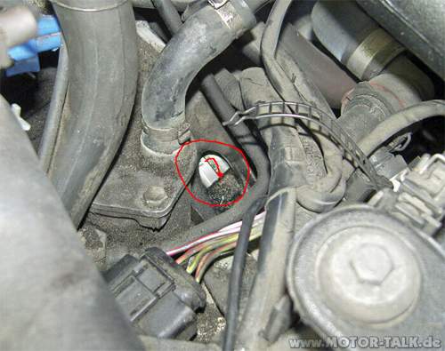

Mein erster Verdacht fiel auf eine Undichtigkeit im Kraftstoffsystem. Daher habe ich den letzten Gummischlauch vor der VEP (der oben auf das Metallrohr an der VEP führt) vorübergehend durch einen durchsichtigen ersetzt. Der unmittelbar folgende Startversuch (bei noch warmem Motor) funktionierte einwandfrei und der Schlauch war auch sehr schnell wieder mit Kraftstoff gefüllt. Ich habe den Motor dann noch kurz laufen gelassen um sicher zu sein, dass keine Luftblasen mehr im System sind. Beim dem bisher schlechtesten Startvorgang heute war immer Kraftstoff in diesem Schlauch zu sehen, nur kurz nach dem Starten des Anlassers war eine kleine Luftblase zu sehen die noch zu Beginn der Kurbelorgie schnell verschwunden ist.
Woran könnte das noch liegen (bitte nicht an der VEP oder der Kompression...)? Kann die Pumpe leerlaufen ohne dass in dem oberen Schlauch Luft zu sehen ist?

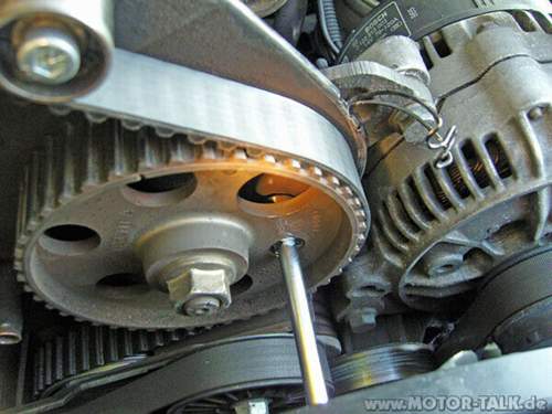

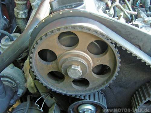

Daher wollte ich noch einen letzten kritischen Blick auf den Zahnriemen werfen. Stoßstange ab (hoch- und runterwackeln war der Trick, das letzte Mal habe ich nur mit aller kraft gezogen und nicht ausreichend gedrückt; so schwer geht's eigentlich gar nicht), das improvisierte Spezialwerkzeug 3369 (Schraube M8x110, 2 U-Scheiben und zwei Alu-Rohrstücke ineinander) montiert und nach Lösen einiger Schrauben die Front das erste Mal nach 11 Jahren in Servicestellung bekommen😁 und konnte die obere Zahnriemenabdeckung abnehmen.
Zum Drehen des Motors fiel mir nix besseres ein, als im 5. Gang ein Rad anzuheben. Dann an der Schwungscheibe die OT-Markierung auf die Kante eingestellt (Bild ist noch falsch, ich habe die "0" mittig auf die Kante eingestellt wie mit dem roten Pfeil angedeutet), nach einigen rätselnden Blicken auf das Pumpenrad die Kurbelwelle nochmal 360° weitergedreht und jetzt ist das Loch im Pumpenzahnriemenrad für den virtuellen Absteckdorn 2064 ungefähr an der richtigen Stelle. Die Betonung liegt allerdings auf ungefähr.
Auf den Fotos kann man es wegen der Parallaxe nicht ganz so gut erkennen, in Echt sieht es für mich aber so aus, als ob man das Riemenrad fast einen ganzen Zahn verstellen müsste. Auch eine ungefähr in das Loch im Pumpenzahnriemenrad passende Nuss zeigte deutlich, dass es nicht passt (Bohrung im Rad ist zu weit oben). Alternativ könnte man - falls der Bereich ausreicht - die Pumpe gegen den Uhrzeigersinn entsprechend weit verdrehen, aber bewegt sich das hintere Loch für den Absteckdorn dann mit? Für mich sieht es so aus, als ob dieses nur im Halter ist und nicht im Pumpengehäuse selbst.
Der Riemenspanner erscheint mir nur geringfügig zu wenig gespannt, aber er federt bei Belastung und Entlastung des Riemens sauber wieder zurück und auch der Riemen wirkt noch OK.
Kann es sein dass der Zahnriemen einen Zahn falsch sitzt oder ist das noch im Verstellbereich der Pumpe? Ich würde irgendwie auf eine Abweichung von Kurbelwelle zur Einspritzpumpe tippen, aber wie kann ich selbst feststellen auf welcher Seite der Fehler liegt? Kann ich die Stellung der Nockenwelle irgendwie kontrollieren ohne den Ventildeckel abzunehmen (das wäre vermutlich nix für mich...)?
Und noch eine Frage zur Richtung der Abweichung: wenn ich richtig beobachtet habe dreht sich das Einspritzpumpenrad von vorne gesehen im Uhrzeigersinn. Die Auswertung mit VCDS hatte "too advanced", also "zu früh" ergeben (Wert liegt weit oberhalb der drei Geraden die den Sollbereich darstellen und außerhalb des darstellbaren Bereichs auf 255). Nach Erwins Anleitung müsste ich dann die Pumpe in Motordrehrichtung verstellen, also von vorne gesehen im Uhrzeigersinn.
Dem Absteckdorn nach hätte ich aber das Rad einen Zahn im Uhrzeigersinn verdreht oder die Pumpe gegen den Uhrzeigersinn. Irgendwas ist da komisch, nur was???

Wenn ich (bei noch aufliegendem ZR) die KW auf OT Zylinder 1 stelle (Mitte der "0" an der Schwungscheibe unter der rechten Kante im Sichtfenster), kann ich das NW-Lineal nicht einführen und auch die ESP nicht mit dem Dorn blockieren. Wenn ich die Kurbelwelle so einstelle, dass ich die NW und die ESP blockieren kann ist es auch nicht möglich, den ZR einen Zahn zu versetzen (so viel daneben ist's dann auch wieder nicht).
Ich habe dann das NW-Rad bei blockierter NW gelöst, die Kurbelwelle auf OT gestellt und dann das NW-Rad wieder festgezogen. KW und NW stimmen jetzt wieder.
Aber wie sieht's bei der ESP aus? Den Dorn bekomme ich definitv nicht mehr rein. Wenn ich die Pumpe löse um sie zu verstellen, wandert dann die hintere Bohrung mit? D.h. kann ich die ESP so verstellen, dass der Dorn wieder passt? Logisch wär's irgendwie, aber ich kann nicht erkennen, ob das Loch nur in der hinteren ZR-Abdeckung ist.
Und eine weitere Frage bleibt: warum ist das Ganze verstellt? Das NW-Rad lässt sich mit der Hand nicht bewegen und die Schraube ist auch nicht erkennbar locker. Kann sich evtl. der Riemen in ca. 40tkm so stark gedehnt haben?

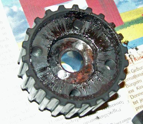

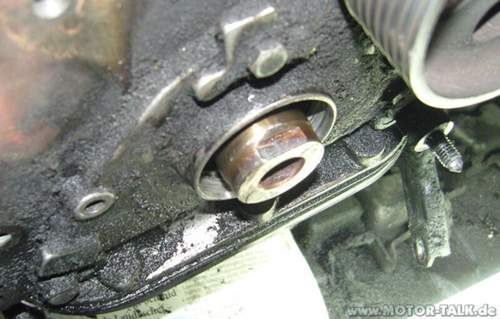

Und jetzt die schlechte Nachricht: das Kurbelwellenzahnriemenrad erschien zwar fest und ließ sich nicht von Hand bewegen, aber die Zentralschraube ließ sich irgendwo zwischen 100 und 200Nm geringfügig festziehen🙁. Das dürfte - wenn sie ausreichend angezogen ist - eigentlich nicht gehen ("90Nm+90°" oder war's "ab und dann 90° zurück"?).
Zum richtigen Festziehen würde ich natürlich eine neue Schraube verwenden und die KW mit geeignetem Werkzeug blockieren. Sollte ich auch das ZR-Rad tauschen und muss auch die Stirnfläche der KW plangefräst werden?
Ich habe natürlich das Zahnrad inzwischen getauscht und seit etwa einem Monat und ca. 2500km fährt mein A4 wieder relativ normal. Davor musste er leider noch eine ganze Weile mit dem alten, festgezogenen Zahnrad fahren, da ich die fehlenden Werkzeuge leider nicht im allerschnellsten Shop😠 bestellt hatte (die 24h-Lieferung beginnt leider erst mit dem Versandzeitpunkt...).
Zwischen Zahnrad und Kurbelwelle war es relativ stark verölt und auf der Kurbelwelle hatten sich zwei Auflagepunkte gebildet durch die das Zahnrad wohl trotz halbwegs fester Schraube etwas (elastisch) kippen konnte und im Laufe der Zeit etwas gewandert ist. Der Verdrehschutz (die Abflachung) war im Zahnrad schon etwas ausgeschlagen. Da ich am Samstag nachmittag natürlich keinen Planfräser da hatte (und auch keine Idee hätte wo ich einen herkriegen könnte) habe ich diese beiden Erhebungen so gut es ging mit einer Feile eingeebnet. Es ist auf jeden Fall deutlich besser als vorher und das Riemenrad läuft jetzt auch wesentlich ruhiger.
Ich habe in Abständen das Timing der Einspritzpumpe überprüft (da müsste ich ein erneutes Lösen des Zahnrads ja am frühesten merken) und seit der sauberen Einstellung nach dem Tausch des Zahnrads ist es "dead on"🙂.
