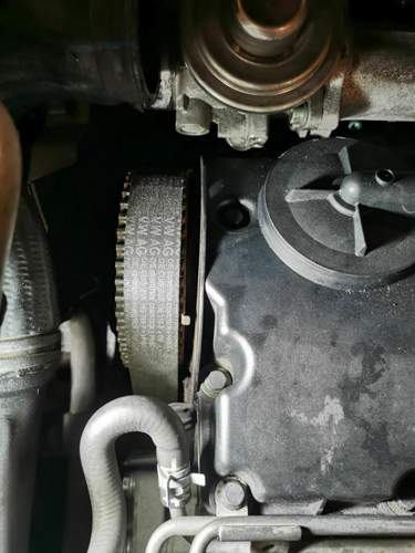

Moin,
ich habe einen 2001er Golf gekauft. Der Verkäufer, angeblich KFZ Mechaniker meinte, er habe den Zahnriemen kürzlich selbst gemacht. Demnach gibt es natürlich keine Belege.
Nach einer längeren Fahrt bemerkte ich, dass er etwas ölt. Auto auf ne Rampe gefahren und :-( Dichtmittel um die Ölablassschraube geschmiert. Da kommen einem natürlich Zweifel an der Kompetenz des Vorbesitzers...
Frage, kann ich dies Aussage bezüglich des Zahnriemens irgendwie prüfen?
Der Keilrippenriemen ist jedenfalls schon etwas rissig...
VG
Mattze

Tja keine Ahnung, der Zahnriemen sieht soweit gut aus, wie alt der nun ist, kann ich nicht beurteilen. VW steht drauf, ich hoffe mal, das bedeutet nicht, dass es der erste ist.

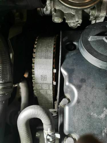

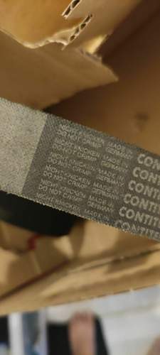

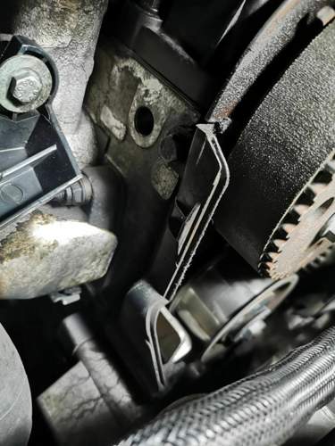

Ich habe ein paar Bilder dazu gemacht:
Img-20211030
Img-20211030
Img-20211030
+3
Hat jemand ne Meinung zu den Bildern?
Der ist auf jedenfall nicht neu!
Denke du wurdest ver…..t!
Neu ist relativ. Gemacht wurde der Zahnriemen aus meiner Sicht. Der jetzige läuft nicht auf der Spur des vorigen ZR.

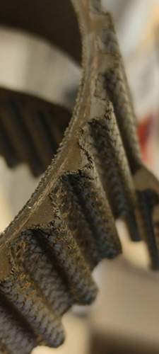

So sieht bei mir ein alter ZR aus

Mit kürzlich hat der ZR optisch wenig zu tun. Da wär die Schrift viel intensiver
Das wir hier nicht von einem ZR von 2001 reden ja da bin ich bei dir aber wir reden auch nicht von einem aus 2020 der ist älter und dürfte auch schon 50tkm+ gelaufen haben.
Auf dem PC sieht der Zahnriemen doch nochmal anders aus als auf meinem Smartphone. Ja ich dir Recht, oder der hat tatsächlich einen Tausch gemacht aber mit Gebrauchten Teilen. Ist das wirklich ein 2001er AJM? Sieht so aus als hätte der sogar noch den zusätzlichen hydraulischen Spanndämpfer. Meines Wissens nach ist der nur bis 2000 eingesetzt worden, bedeutet alle 60 tkm ZR Wechsel nach Plan.
